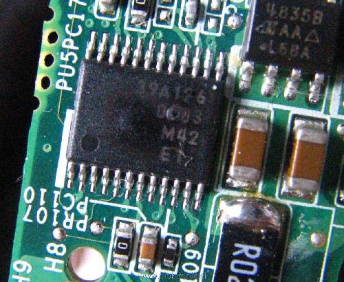

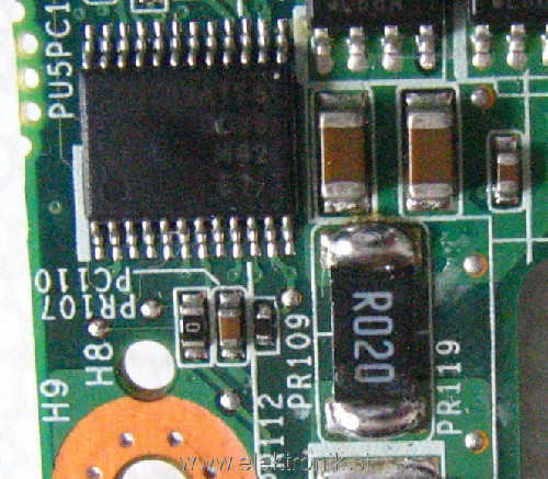

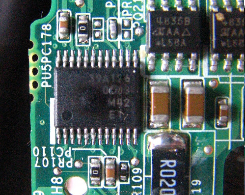

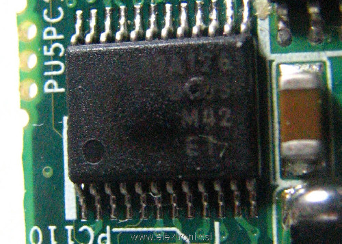

Na gericomovem prenosniku je nekaj zasmodilo, zadevo sem lociral in se vidi da ga je dobro podkurilo.
Zdej pa me zanima kaj to sploh je oz. kje bi lahko kupil ali pa če ima kdo od vas za prodat tak element. LP

Znalo bi biti tole, a
http://www.semiconductorstore.com/cart/pc/viewPrd.asp?idproduct=44168
Polnilec za litije. Hongkongci ga majo Smile

Pomojem je to to, ker je v bistvu zraven napajalnega dela oziroma je napajalni board čist zraven. Samo na tej strani hočejo prodat 1500 kosov nanekrat.

Tole je vsekakor stikalni pretvornik oz. nek krmilnik pri napajalniku. Desno od njega so v 8-pinskih ohišjih še močnostni FET tranzistorji. Predlagam, da se tudi te pregleda in pomeri.

Pomeri tudi tiste 0 ohm upore, ki so v tem primeru uporabljeni kot varovalke. Očitno slabe, če je odletel čip.

Ne verjamem, da so ti 0 ohmski upori uporabljeni kot varovalke. Prej kot kratkospojniki. Namreč takle kratkospojnik zdrži kar precejšen tok. Kot varovalka bi bil bolj primeren nizkoohmski upor.

http://www.alldatasheet.com/view.jsp?Searchword=39A126
Pri nas ni šans to kupit. Edino na odpadu bi dobil iz kakega polomljenega notebooka iste firme in podobnega modela.
Za kuptt.. Farnell nima, Mouser nima, Digikey pa ima na zalogi - 3,4 USD + poštnina.
