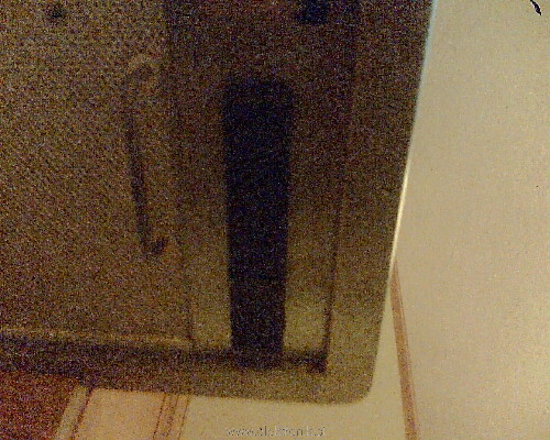

Si bom sposodil temo.
Imam pokvarjeno stikalo pri kuhinjski napi znamke Baraldi (italija), tipa ne vem je pa stara približn 15let.
Na internetu ne najdem nobenega zastopnika za slovenijo. Mogoče kdo ve kje bi ga pa morda lahko kupil?
Slika je zelo slaba nism mu možnosti, da bi bla lepša. Z malo domišljije si predstavljate dva drsna stikala eden z leve za nastavljanje hitrosti motorja , drugi na desni pa za vklop luči pod napo.
 Velikost datoteke:  549.77 KB

Ali si že kaj rešil za Baraldi napo?
