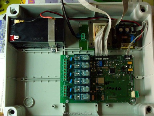

Ziv Silvo
Srce tega je LPC2138 in imam na vsakem napajanju 100n blokirni kondenzator (ja tudi mene je že izučilo, kakšno vlogo ima ta malček...) Program popolnoma normalno deluje in tudi WD deluje (če na primer grem v menu in ostanem tam več kot 10 sek. se mi procesor zresetira) V tem primeru pa se procesor dobesedno obesi. Če stisnem tipko (zunanja prekinitev in mi sama rutina prižge LED) se ne zgodi nič. Tako da se procesor in WD dobesedno obesita. 3.3V napajalna linija pa je stabilna kot kamen. Zaradi tega sumim, da prihajajo motnje po zraku (iskrenje releja)
Imam pa problem z prostorom Sad Mogoče bom napravil malo tiskanino z BTA16 in jo namestil , kjer so bili prej releji. Samo škatla je mala in ne sme imeti odprtin.... Bojim se pregrevanja.....

LPC-jev ne poznam. Domnevam, da je tudi tukaj WDT podobno narejen kot recimo pri PIC-u alir AVR-ju. Če slučajno LCP omogoča interno branje WDT timerja napiši eno procedurco, ki bo vklapljala ter izklapljala ledico. Tako boš videl, če WDT teče tudi takrat, ko smatraš, da se je "obesil". Še enkrat - zelo dvomim, da bi WDT timer obstal. (WDT je namreč namenjen prav kontroli programa v takih situacijah) Večja verjetnost je, da se je program zazankal nekje, kjer WDT načrtno brišeš. Recimo prišlo je do preskoka določenega dela kode. Nekaj se ni izvedlo. Program pa je recimo končal tam kjer je običajno v zanki in brišeš WDT. Morda pred brisanjem WDT-ja preveriš še kake osnovne stvari, kot so stanje IO pinov. V koliko stanje ni tako, kot bi moglo biti, ga ročno pošlješ v "reset".
Na fotografiji vidim, da ima CPU zunanji kristal. Z osciloskopom pomeri, če ura teče takrat ko ti zadeva zmrzne. V koliko teče je zelo verjetno, da teče tudi program.

PICov in AVRjev pa jaz ne poznam. Glede na to, da je podobno kot 8051 sklepam, da so več ali manj vsi enaki. V register vpišeš dve točno določene vrednosti. Kolikor gledam ima ARM tudi možnost branja WD timerja. Sicer malo dvomim, da se program nekako zavozi. ARM ima malce "neumno" napravljen vklop WD. Namreč moraš za vklopiti programsko in nima fuse, kot 8051 (in PIC, ter AVR, če se ne motim).
Tako, da je možnost, da se program restarta ampak v kakšnem čudnem modu, ali da reset vezje ne opravlja dobro svojega dela...
V vsakem primeru, pa se ne sme zgoditi, da se mi procesor zresetira (štetje)
Bom poizkusil videti, kaj je na strani kristala, ko se obesi. Sedaj, ko sem dodal zunanji kontaktor (stran od te škatle) je mir....
