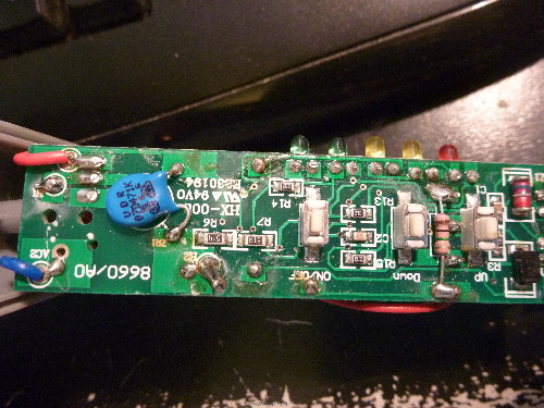

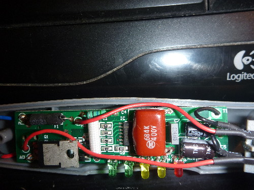

Morda kdo ve, kateri element bi lahko pobralo v likalniku za lase, na lepem je nehal delat. Ko ga priklopiš v vtičnico se za hip prižgejo vse lučke, potem pa ugasnejo in ne da se ga vklopiti. Stikalo za vklop deluje.

Lahko, da je odneslo triak. Boš mogel lepo odlotat in pomerit.

Prečekiraj največji element, 680nF kondenzator, ki je najverjetneje "glavni" za napajanje vezja.
Tudi oba vidna elektrolita bi bilo spotoma za prečekirat. Tamanjši deluje rahlo napihnjeno, ni povsem razvidno iz slike.
Pa slike bi bile lahko obrezane, bi bila takoj tudi manjša velikost filetkov.

Najlažje je preverit grelec. Izmeriš upornost, če je upornost 0E, je grelec v stiku.
Neskončna upornost grelca ( multimeter kaže isto kot kadar so merilne sponke v zraku) ti pove da je grelec prekinjen.
V primeru, da nimaš možnosti izmerit grelca, ga priklopi za nekaj sekund na 230V~.
V par sekundah se bo segrel, in tako veš, da je ok. Pazi kako sta grelca priključena - vzporedno ali zaporedno ( verjetno sta dva ). Pri zaporedni vezavi sta primerna za napetost 115V~. Pri vzporedni pa lahko testiraš vsakega posebej na 230V~.
Tako boš vedel ali je grelec ok.
Triak ( to je element z tremi nogicami na prvi sliki čisto levo spodaj, črn z kovinsko ploščico, ki ima luknjo cca 4 mm ) se ne vklopi če nima bremena. ( grelec odpovedal ). Namesto grelca priklopi žarnico moči vsaj približno takšne kot je napisano na napravi, verjetno okrog 40W. Tako preveriš delovanje vezja. Žarnica mora ob vklopu zasvetit, če je vezje ok. Svetilnost žarnice se mora spreminjat in vklopit in izklopit.
Tako nahitro zveš veliko več, vsaj to ali je kriv grelec ali regulacijsko vezje.

Izkazalo se je, da je šel grelec rakom žvižgat. Sem poskusil z drugačnim grelcem, ki je bil še zraven aparata in aparat dela normalno. Klical na servis, pravijo da so deli dražji, kot pa da kupiš drugega, saj gre za nizkocenovni izdelek, četudi je Remington.
