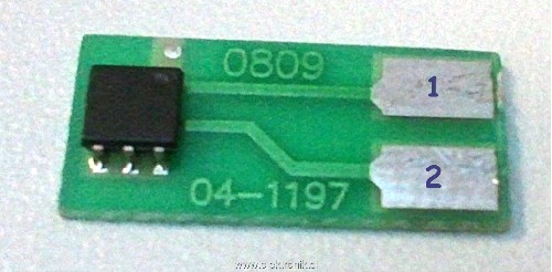

V roke sem dobil "košček" vezja, ki je spodaj na sliki. Na vezju je samo en čip, ki ima povezan pin 1 na kontakt "1" in pa pin 2 na kontakt "2".
Zadeva je vgrajena v nastavku neke naprave, ki deluje tako, da jo lahko uporabiš 4x, nato moraš nastavek s tem vezjem notri enostavno zamenjati. Nov nastavek spet dovoli 4x uporabo, pa spet menjava z novim nastavkom.... Rolling Eyes
Kaj je to za ena stvar? Bi se jo dalo kako "shekati" da bi stvar (nastavek) bil za večkratno uporabo? Oznaka na čipu je 2D 1002 926B1.

Po hitrem googlanju sem našel par informacij da se take "nastavke" uporablja v aparatih za raznorazne posege - npr. prva informacija ki sem jo našel v napravi za beljenje zob in uravnava dejanski potek postopka - čas in verjetno še kaj...
Po tem sklepam da zadeva ni za osebno uporabo ampak profesionalno, in storitev uporabnik pošteno plača in seveda tudi izvajalec za to odgovarja; mogoče iz tega vidika ni ravno najbolj "varno" hekati takih zadev.
Drugače pa po mojem mnenju se da shekati vse Wink

To je za nastavek za beljenje zob... Mislim pa da šteje tiste 3x po 15min. seanse, ko prideš pa na beljenje četrto seanso, je nastavek za v koš.... Ampak vprašanje je, ko moremo seanso ponoviti 6x, porabimo 2 nastavka brezveze...Sad

Jaz tudi mislim da je... Kako bi lahko ta eeprom preprogramiral oz. kako drugače nekaj naredil, da bi zadeva dlje delovala?

Poglej, če se odziva na 1-wire protokol... Smile

Ravno malo pregledujem od maxima čipovje, da vidim kako je kaj s tem... pin 1 je GND, pin 2 je pa DATA.... Je pa 100% 1 wire komunikacija, kot je napisal Mare...

Pomoje bi bilo mogoče v tem primeru bolj/lažje narediti "emulator" tega ROMa - posniffaš komunikacijo ob "prvem obisku" in potem samo to ponavljaš...

Če je res 1-wire (vidiš takoj, ko mu pošlješ Reset zahtevo, če se pravilno odzove), potem se da ven prebrati njegov "ROM" 64-bitni podpis iz katerega se takoj vidi točno katera naprava je to. Če je EEPROM, kar je z 98% verjetnostjo, potem mu doma vsakič vpišeš nazaj prvotno vsebino in se sploh ne ukvarjaš z emulatorjem. Enostavno.

Če je uporabljen DS2460, ne bo tako enostavno.

Jutri mu bom poskusil res en reset butnat gor, da vidim, kaj se bo zgodilo... Pa poročam..!
