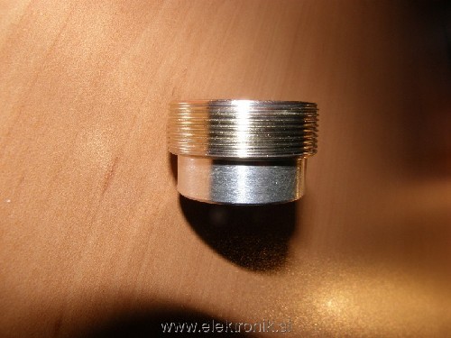

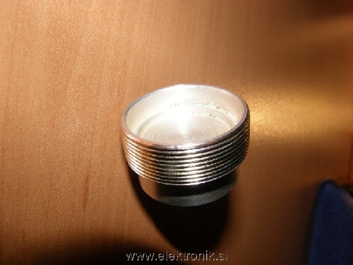

no zadeva zgleda taka :
srebrn nanos zgleda kot bel , navojnica je rumenkasta zaradi krtačenja s proxonovo medeninasto krtačko - ne deluje
Navijem lahko samo 3/4 navoja.
Vijačnica matice je iz aluminija zako da tega ne morem delat s silo.
Bizgec65 Razz se priporočam!
kaj to je.... nosilec led diode
