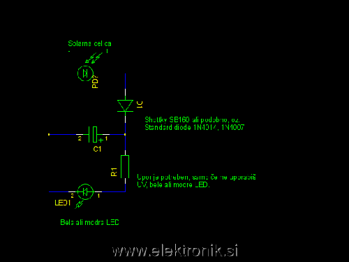

naredil sem vezje (na sliki), vendar imam občutek, da ko odmaknem celice s sonca, le-te poberejo elektriko iz kondenzatorja.(če sončne celice izklopim ko so še na soncu, in LED priklopim na kondenzator, LED deluje) zanima me kako preprečim uhajanje elektrike iz kondenzatorja v celice??

Med sončno celico in kondenzator dodaj diodo.

kam točno dam diodo?

Samo eno diodo dej, po možnosti shottky (bo delalo bojše) iz smeri sončne celice proti LEDici/kondenzatorju.

Poglej skico.
