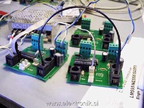

Za vsako od oken bom izdelal krmilno ploščico z Mega8 in L298.
(ploščico že testiram) Povezane bodo v mrežo z LTC485 in bodo sporočale stanje rolete in oken, kakor tudi izvajale ukaze, ki jih dobe preko mreže. Seveda bom vsaka ploščica imela še 4 tipke za ročno upravljanje.
kar se tiče ugotavljanje končnega položaja sva z Vladom prišla do sledečega zaključka: Motor za upravljanje okna zagotovo ima neko skrito elektroniko, ki na koncu sama ustavi motor in tok, ki še teče je samo za krmiljenje te elektronike. Morda je celi brezkrtačni motor vgrajen in elektronika sama izračuna, kje je okno. Ali pa tista skrita elektronika meri tok in zaustavi pogon motorja na koncu.
Pri motorju ta roleto je pa klasično, tukaj moram sam na osnovi meritve toka ugotoviti, da je roleta na koncu.
Še slika na testni mizi: Meritve toka sem delal s podobnim vezjem 'na terenu'. Tam je bil tudi l298 na ploščici, kar na teh še manjka.
