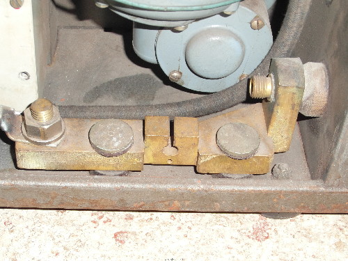

Dober dan, zanima me, če gdo ve kaj naj bi predstavljalo stikalo na varilnem kablu, ki je na shemi označeno z IR? Predvidevam, da ima neko povezavo s temle:

s56av je napisal/a: |
Dober dan, zanima me, če gdo ve kaj naj bi predstavljalo stikalo na varilnem kablu, ki je na shemi označeno z IR? Predvidevam, da ima neko povezavo s temle: |
Čeprav pozen odgovor je oznaka IR za induktivni rele oziroma je uporabljen NO kontakt reed rele (v ampuli) zalit v tulec ali pa v plastično kabelsko dvodelno objemko (za nadometno instalacijo) z dodanimi priključnimi sponkami. V obliki tulca je bil vstavljen v okroglo odprtino na medeninastem delu vidno na sliki. Kot kabelska dvodelna objemka pa se je z dvema vijakoma pritrdil IR okoli vodnika,ki je v varilnem tokokrogu. Ob aktiviranju varilnega obloka je skozi vodnik stekel tok in pri tem se je ustvarilo magnetno polje katero je aktiviralo IR oziroma kontakt reed releja ter s tem prožilo (ukaz za) pogon podajanja varilne žice.

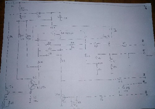

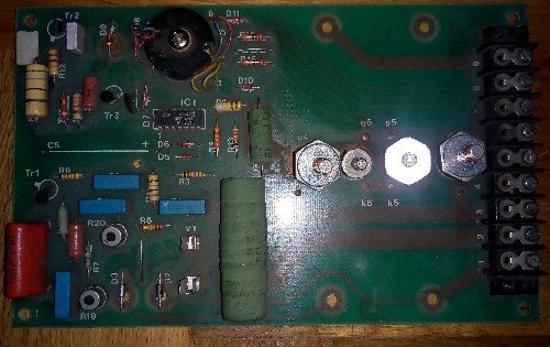

Imam karticu rem 10 (iskra KD-17).
Kako ovde postati aktivan, zelim da pogledam semu.
Precrtao sam moju ali zelim da uporedim i pogledam veze sa ostatkom aparata...
Hvala

Kako ovde postati (aktivan) da vidim ovu semu.
Imam ISKRA KD-17 (rem 10) plocicu i zelim da uporedim semu sa onom koju sam ja precrtao.
Isto zelim da vidim veze sa ostatkom aparata...

Objavljeno: Pet Nov 12, 2021 9:57 am Naslov sporočila: |
Hvala LP Srečko, mislim da vas poznajem sa elitesecurity.
Danas sam otvorio semu.
Tu je i slika kartice, nedostaje kondezator C5...
i sema koju sam krenuo crtati..
