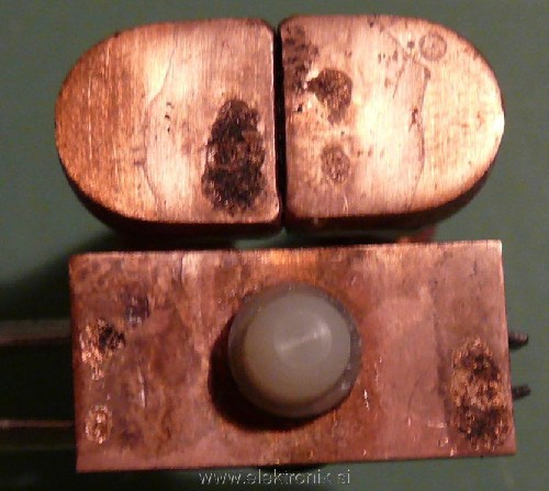

Še slikca konaktov iz razstavljenega releja...
Zgoraj sta kontakta, ki jih stiči bakrena ploščica (spodaj).

Prva rešitev: startni rele kakega starega -> pokvarjenega motornega kolesa.
Drugače pa si z brušenjem najverjetneje uničil prevleko kontaktov (neka druga kovina) ki je preprečevala zleplenje kontaktov.
Kontaktorji dvigal so recimo v izogib temu imeli grafitne kontakte...

PrispevekObjavljeno: Pet Jun 24, 2011 12:23 pm    Naslov sporočila:   Odgovori s citatom
Pride v poštev nabava novega kontaktnega sklopa?
Ko se kontakti enkrat zavarijo, niso nikoli več taki, kot bi morali biti. Kotakti imajo tanko prevleko iz srebra (ali druge galvanke prevleke, ki omogočijo trdnost in dober kontakt) in to prevleko varjenje in nato brušenje kontaktov, učinkovito odstrani.
Brez te prevleke, so kontakti (pre)mehki mehansko (varjenje in posledična oksidacija zelo poslabšajo material kontakta) in tudi električni kontakt je slab, kar spet hitro pripelje do novega varjenja kontaktov.

PrispevekObjavljeno: Pet Jun 24, 2011 12:36 pm    Naslov sporočila:   Odgovori s citatom
Ko sem prvič odprl rele, so bili kontakti že v takem stanju. Nisem opazil da bi imeli kakšno prevleko. Gre za eno poceni kitajsko izvedbo, ki na ebayu stane nekih 10$. Z 2x več poštnine.
Torej neke instant rešitve tu ni....
Bom poiskal, če kje dobim kakšen nadomesten rele. Če ima kdo izmed vas kaj ustreznega, se priporočam.

In kake tokove mora ta rele/kontaktor preklapljati?
Pyr0Beast
Prispevkov: 4969
Aktiv.: 23.99
PrispevekObjavljeno: Sob Jun 25, 2011 3:16 am    Naslov sporočila:   Odgovori s citatom
100A+
Kakor vidim bi moral prvo dodobra zravnati površino kontaktov, nato pa zadevo urediti, da bodo nalegali rahlo točkovno (zelo nežno zaobljena površina, brez ostrih robov)
Možen je pa tudi problem neenakomernega pritiska in navsezadnje - okvarjenega zaganjača.
Lahko pa je tudi vzmet v kontaktorju preslabotna, možna tudi slaba baterija (kontaktor popusti, ko se zaganjač vklopi in ga greje)
Navsezadnje te ne stane veliko če preposto vgradiš avtomobilski kontaktor in se ogneš tem kitajcem (ta kontaktor BO delal probleme, četudi ga ustrezno porihtaš)

PrispevekObjavljeno: Sob Jun 25, 2011 9:37 am    Naslov sporočila:  Re: Popravilo kontaktov start releja Odgovori s citatom
matjazkariz je napisal/a:
... Do sedaj sem problem skušal rešiti tako, da sem kontakte zbrusil z brusnim papirjem zrnatosti 2000, ,,,
NE! Brusni papir ter električni kontakti NE sodijo skupaj! Zakaj? Natres brusnega papirja je običajno iz kremenčevega peska, ki je izolator. Kontakti so običajno sintrani. Drobci prahu zaidejo v pore. Tudi čiščenje z ranimi čistili tega ne izpere. Kontak je sicer vizuelno čist. Drobci med kontakti pa povečujejo upornost med kontakti. (posledica gretje, iskrenje...) Kontakte lahko mehansko čistiš le z fino pilico, nikakor pa ne z brusnim papirjem.

Za viličarje so se dobile "tabletke" kontaktov. Ti se varijo na osnovo kontakta z srebrnim lotom. Po izkušnjah bi rekel, da se tako obnovljeni kontakti niso preveč dobro obnesil. Lot bi moral biti le med "tabletko" ter osnovo. Pri avtogenem varenju pa ga je dostikrat "potegnilo tudi v tabletko. Verjetno bi moral imeti kako pripravo v stilu točkovnega varenja.
