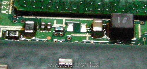

Mi lahko kdo pove kakšen element je to, niam ene oznake niti nič. V bistvu me zanima kaj to je in če je važno kako je obrnjen ?

To so SMD kondenzatorji

Pa je kaj važno kako ga obrneš ? Kako pa vidiš vrednost uF in V ?
LEDuser
Prispevkov: 1104
Aktiv.: 5.27
PrispevekObjavljeno: Čet Jun 30, 2011 10:15 am    Naslov sporočila:   Odgovori s citatom
To je SMD keramičen kondenzator. Vrednosti so ranga uF (glede na velikost s slike), napetosti pa so od 6V-35V lahko tudi več. Vse kar koli ti bom povedal bom ugibal, vzemi v roke multimeter in pomeri. Omejitev napetosti pa lahko samo sklepaš po tem da najdeš podatke za kondenzator enake velikosti in enake kapacitete. In ne ni važno kako je obrnjen.

To so navadni (keramični) kjer polariteta ni važna. Ponavadi so nizko napetostni (do 100V). Vtipkaj na stricu googlu "sms capatitors" pa ti bo sigurno kaj našel!

Lahko je tudi dušilka, tiste ki sem jih jaz zasledil, so bolj sive barve. Napram kondijem, ki so največkrat rjavi. Ohm-meter pokaže, če je dušilka.
V razmislek, čeprav tudi jaz pravim, da so kondiji, sploh tisto na drugi sliki

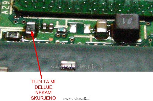

Finta je v tem, da se mi je ta element zaradi nepazljivosti razlotal-premaknil ko sem jemal dol čip, in sem ga s pinceto pobral dol ter postavil nekam kjer ga zdaj ne ni več Smile Imam neko dokaj podobno matično in tudi elementa se spomnim, bil je bolj temne barve in bi ga pobral dol z druge plate. Ker zdaj plata ne prižge, zdej lahko je zaradi tega ali pa tudi ne. Bil pa je podoben temu na desni od tam kjer manjka.

Da se pa zaradi enega malega kondija nebi prižgal, pa ne verjemem. Če je res ta element kriv, pa je mogoče res dušilka.... Ker čeznjo "teče" elektrika (sedaj, ko je ni - ne teče), čez kondi pa pravzaprav ne.

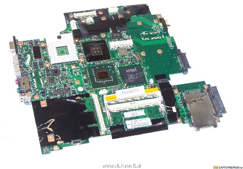

Sem za silo sestavil, procesor, fan, Rami in napajanje, in če prižgem mi na ohišju od USB-ja in na enem pinu pokaže 1.25 V na drugem pa nič. Sem iskal po netu da bi videl kak element je na original matični pa ni nobene kvalitetne slike eno sem najdi samo jest ne vidm rezločno kakšne barve je, temen ali svetel, spomnim pa se tud ne kaj dosti.
