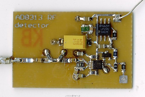

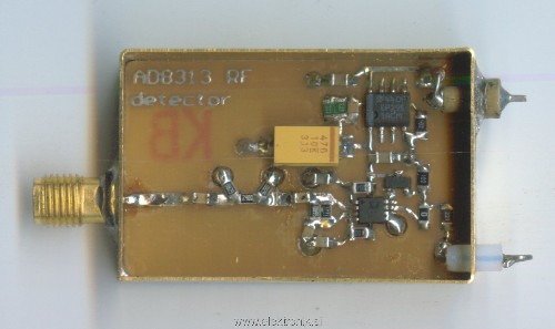

Živijo,
Za sprostitev med pripravo na naporen prihodnji teden sem dokončal logaritemski RF detektor z AD8313 in ga dal v medeninasto škatljico. Ima nekje 50 dB dinamike, od +10 dBm do -40 dBm. Hvala Urošu za vzorce.
V osnovi je bil namenjen čisto za eno drugo meritev, sedaj pa ga bom uporabil za preizkus modelarskih oddajnikov na 2.4 GHz.
Detektor sem v celoti premeril med 100 MHz in 2.5 GHz in je kar frekvenčno odvisen. Nekaj je vgrajene odvisnosti v čipu samem, dodatno pa najbrž prispevata (pre)velika zaključna upora na vhodu, namesto 0805 bi moral uporabiti 0603 in zmanjšati pad-e, kolikor se da.
Vhodni SMA priključek je kitajski. Bom videl, kako se obnesejo.
Če bo kdaj volja in bi dodal uC, da lahko nastaviš delovno frekvenco in koliko je vhodni ATT (zunanji), bi iz tega lahko nastal zanimiv merilnik RF moči. Vsakega izdelanega bi morali seveda posebej umeriti.

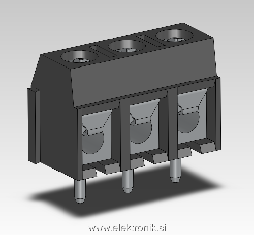

Trenutno v SolidWorksu rišem 3D modele raznih elementov. Potem pa v Altiumu kombiniram shematske simbole, podnožja in te 3D modele v svojo knjižnico.
Delo je sicer precej zamudno, so pa zato rezultati dobri.
Nazadnje sem narisal ta terminal block.

Nekaj stvari dobiš že narisanih na tej strani, nisem pa preverjal kakšni so ti modeli.Link

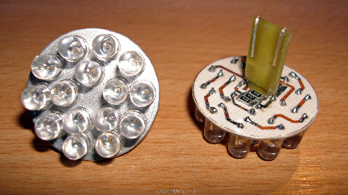

Danes sem malo jedkal...
Izdelal sem nadomestek original žarnici na mojem električnem skuterju. Original so 56-voltne, kar pa jih naredi zelo težko dobavljive. Zato sem se lotil izdelave alternative rešitve. Sicer je moja LED izvedba malo 'švohnejša' po svetilnosti, ampak za silo bo.

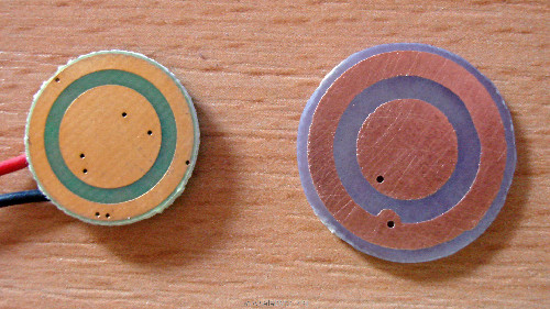

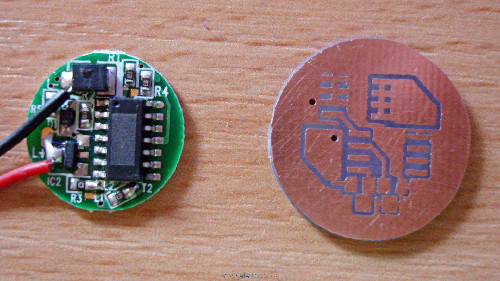

Poleg pa sem pripravil tiskano vezje za "Ultra power" TV B-gone. Elementov še nimam, za ohišje pa bom uporabil staro dobro 'X2000' LED ročno svetilko iz DX. TIV na sliki je zato tudi malo večje kot običajni driver za LED iz DX-a.
