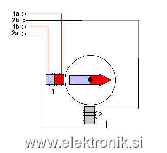

Želim si odgovor nekoga, ki mi lahko svetuje, kako pravilno priklopim koračni motor na ta modul?
Nikakor.
Ta modul je za navadne enosmerne krtačne/kolektorske motorje.
Za koračni motor rabiš krmilnik za koračni motor, ki ti na 4 izhodih (ker ima motor 4 žice) daje pravilno zaporedje napetosti, da se motor po korakih vrti (to kar sedaj vidiš kot majhen premik je en korak).
Kakšno je to zaporedje? Če ima motor 4 žice je bipolarni in ima 2 ločeni navitji med sabo premaknjeni za 90 stopinj, na osi pa magnet s severnim in južnim polom, kakor je prikazano na sliki spodaj (najbolj poenostavljeno, vendar vsi koračni motorji delujeo na takem principu).
Tema navitjema moraš spreminjati polariteto, da bo enkrat eno navitje pritegnilo npr. južni pol magneta, nato pa drugo. V naslednjem koraku bo moralo prvo navitje pritegniti severni pol magneta, nato pa še drugo in spet od začetka.
Tak krmilnik se da narediti dokaj enostavno, če imaš možnost izdelave tiskanega vezja ali pa na testno ploščico.
Slabost koračnih motorjev je, da z višanjem obratov izgubljajo navor/moč in da imajo pri najmanjših hitrostih največjo porabo.
