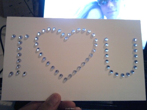

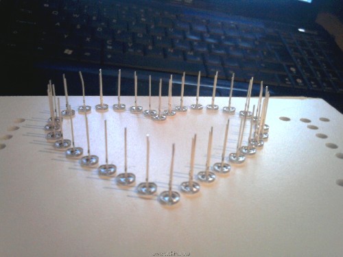

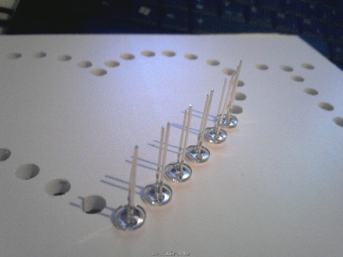

Akrilno steklo, seveda lahko. Ce nekateri izdelujejo audio kretnice na lesenih ploscicah, zakaj nebi plexi uporabil.
Kot ideja, mogoce kaj takega, kot je spodaj na slikah?
 Velikost datoteke:  674.14 KB
 Velikost datoteke:  643.96 KB
 Velikost datoteke:  577.69 KB

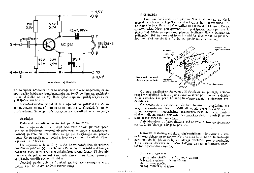

Na pleksiju ali drugih izolacijskih materialih (pertinaks, ultrapas ipd) so se gradila nekatera (preprosta) učila s področja elektronike. Gre za mehansko in električno ne najboljšo izvedbo, katere edina prednost je enostavnost mehanske obdelave same nosilne ploščice in v primeru uporabe prozornega pleksija, pogled skozi vezje.
Sken strani 264 in 265 iz učbenika: Tehnična vzgoja za 7 in 8 razred osnovne šole, založba Življenje in tehnika, Ljubljana 1963:
 Velikost datoteke:  106.35 KB
