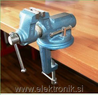

Tudi s tem se da, če podložiš ustrezno oblikovan košček lesa ( z dvema zarezama, tako kot oranžna čeljust na drugem linku, zgoraj):

Tako kot je predhodnik povedal delam tudi jaz. Enostavno.

Tak konektor lahko stisneš skoraj z vsem kar ti pride pod roke. Tudi s papagajkami gre. Če boš pa kupil rahlo drugačne konektorje pa niti podlagati ne bo treba. Take pordajata IC in Hte.

Primež je zakon!

Saj pravim: primež, izvijač, klešče in kladivo!

Uporabiš primež in na konektor nabodi ženskega.
Ženskega uporabiš zato da ne zviješ pinov na moškem delu.

Kroko Hvala za pripeti link, tako sem videl kaj mi manjka. Imam MULTICOMP - HAND TOOL klešče. Kupil sem jih v ICju a ni zraven drugega plastičnega dodatka z zarezami. Bom probal podlagati z ženskim konektorjem in poročam. Varjanto z primežem sem prakticiral do sedaj.
