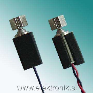

Taksen motorcek sem nasel v starih Nokiah...

Hvala za namige.
A to si ga našel v starih Nokia-h, kot je npr. 3310 ali pa 5110 ?
start
Prispevkov: 2392
Aktiv.: 11.68
Kraj: Eindhoven, Nizozemska
PrispevekObjavljeno: Sob Jul 23, 2011 12:22 am    Naslov sporočila:   Odgovori s citatom
Tako ja. Po vsej verjetnosti jih imajo se ostali telefoni, tako novi kot stari...
