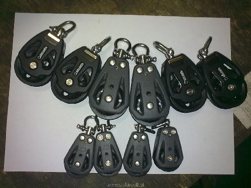

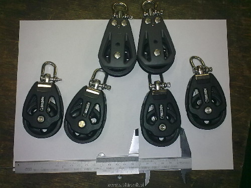

To so škripci:
Tej na sliki so 50mm. Naj te ne zavede, da sta 2 drugačna, ker so iste velikosti z istimi karateristikami.
Imam pa še 4 male od 35mm. Če rabiš lahko tudi te slikam in priložim sliko.

PrispevekObjavljeno: Sre Jul 27, 2011 9:35 am    Naslov sporočila:   Odgovori s citatom
hudamravljica je napisal/a:
To so škripci
Applause Very Happy
