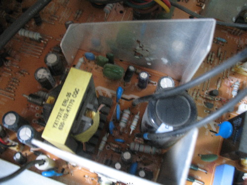

Imam crt monitor 17 pa je enkrat samo počilo v njem, ni se nič zabliskalo in je nehal delovati. Nato je led dioda samo še malo utripala, sedaj pa še to ne več. Ko sem ga odprl in priklopil na elektriko je na začetnem delu 230v tiktakalo kot ura. to se sliši okoli transformatorja. Zdaj pa ne vem če je trafo ali pa velik kondenzator 2200uf 400v. Led dioda se sploh ne prižge, monitor je črn, samo tiktaka.

po moje ti je "umrl" VN del.... poglej kje ti prebija, zamenjaj tiste kondelne, tudi trafo je vprašanje... Drugače pa je 100% polno prahu in svinjarije notri....tako da najprej očisti to... Wink

Očistil sem ga že, samo kje je VN del oziroma kao naj ugotovim kje prebija, da ne skurim še bolj, imam multimeter.

Še to; ta velik kondenzator 2200uf 400v se mi zdi malo napihnjen poti drugim, imam še pokvarjen tv Very Happy, ne vem pa kako ga naj izmerim, ker na multimetru imam samo do 20 uf. A lahko zamenjam s kakim podobnim ki ima 400v oz. koliko je toleranca.

Če usmernik tiktaka, je razlog v večini primerov kratek stik na enem od izhodov. Napajalnik namreč periodično poizkuša startati. Pri CRT-jih je v večini primerov kriv prebit horizontalni tranzistor. Ta je pri VN trafotu, ki ga prepoznaš po žici, ki iz njega pelje na anodo ekrana. Tranzistor velikokrat ne gre sam od sebe, ampak je lahko kriv tudi kakšen kondenzator. Če najdeš kakšen hladni spoj tam okoli, si verjetno odril vzrok.
