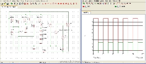

Največje pozitivno presenečenje je zame projekt "Tipka II - senzorsko stikalo z elektronkami" avtorja "Branez". Čeprav izven konkurence, mislim da si zasluži posebno pohvalo. Izdelek na fotografijah (str. 40) je zares občudovanja vreden! Element Z70U me drugače bolj spominja na kakšno tlivko kot na pravo elektronko, zaradi hladne katode.
Tukaj si bom dovolil samo informativno predstaviti še eno možno rešitev. Slučajno sem jo odkril prejšnji teden, ko mi je kolega zaupal svoj kitarski efekt zaradi majhnega popravila. Efekt ima vgrajeno nožno stikalo za "Bypass". To me je takoj spomnilo na ta natečaj. Ker je problem bil vezan ravno s to funkcijo, sem vezje bolj podrobno preučil. Seveda tukaj ne gre za mojo avtorsko idejo.
Vezje je sestavljeno na osnovi integrirca CD4007. Predstavljena varianta je le za malenkost spremenjena v primerjavi z originalom. Poskusil sem namreč simulirati vezje tudi na računalniku. To mi od začetka nikakor ni uspevalo, čeprav je realno vezje odlično delovalo. Zato sem ga za malenkost prilagodil simulatorju.
S1 simulira stikalo na zunanji strani efekta. Stikalo je pritisnjeno vsakih 10 sekund za čas 1s. Simulacija traja skupno 100s. Tri zaporedno vezane diode nadomeščajo rdečo LED. Vsi MOS tranzistorji so sestavni del CD4007. Rdeči graf kaže napetost na stični točki Q2 in Q4, zeleni pradstavlja napetost na nadomestku LED diode in delno prekriva rdečega.

PrispevekObjavljeno: Tor Apr 10, 2012 6:33 pm    Naslov sporočila:   Odgovori s citatom
hmmm.
cerovac_i,
to kar jaz razberem iz podanega grafa je samo funkcija negiranja.

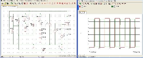

Bolje bi bilo, če prvo testno točko namesto na Q4-D daš na izhod iz S1.

PrispevekObjavljeno: Tor Apr 10, 2012 6:49 pm    Naslov sporočila:   Odgovori s citatom
aly je napisal/a:
hmmm.
cerovac_i,
Rečeno - storjeno!
Ker ima stikalo 2 priključka in noben od njiju ni na masi, je graf zopet dvojni. Grafa se seveda prekrivata v tistem delu, ko je stikalo sklenjeno.
Sicer je graf prvotno bil mišljen samo kot dokaz da vezje pravilno deluje.
