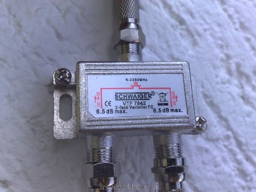

Čemu pa potrem služi razdelilec za satelitski signal?
 Velikost datoteke:  139.31 KB

pygmalion je napisal/a:
Če prav vidim na sliki tisto sploh ni razdelilec, kvečjemu za priklopit dva LNBja da jih spelješ na en STB

Ta razdelilec se običajno uporablja za deljenje istega signala iz LNB na več sprejemnikov, ali za deljenje enega kabelskega (CATV) priključka, na več TV.
Prvo opcijo potrebuješ, če imaš na istem transponderju več kanalov (Ista frekvenca-ista polarizacija), ki bi jih rad distribuiral v CATV omrežje. Takih kanalov je lahko veliko, zato LNB z več izhodi ni primeren. Uporabijo se lahko delilniki, napaja pa LNB samo eden izmed sprejemnikov (DC-PASS).
Glede na tvoje znanje, bi ti priporočal še malo branja po internetu o distribuciji multimedije preko SAT, saj smo tukaj obdelali le sprejem, a danes je za tem potrebno še dekodiranje, če bi rad gledal karkoli zanimivega.

Ne, kot se vidi iz napisov IN (zgoraj) in DC-PASS (navgor, napajanje LNBja) se gre za delilnik satelitskega kanala na dva kabla torej teoretično na dva STBa.
