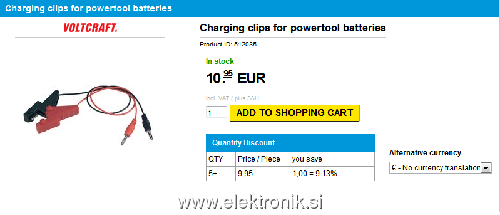

Nujni iščem kakšne klešče podobne tem . Je pri nas možno dobiti kaj takega ?
Klešče potrebujem za merjenje kakovosti vara (4 točkovna U/I metoda )
var ima površino 6mm x 4mm , kontakta moram razklenit cca 5mm narazen
