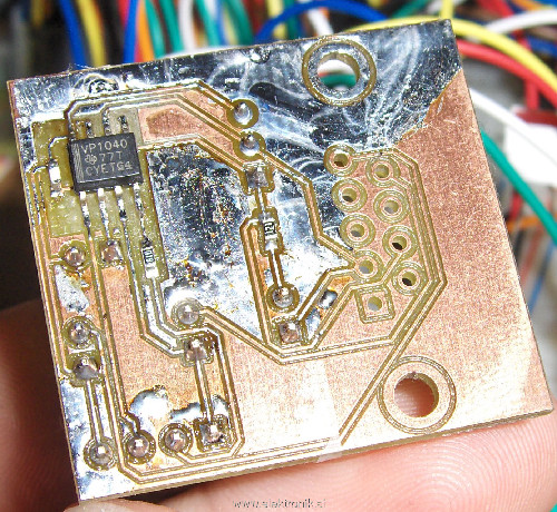

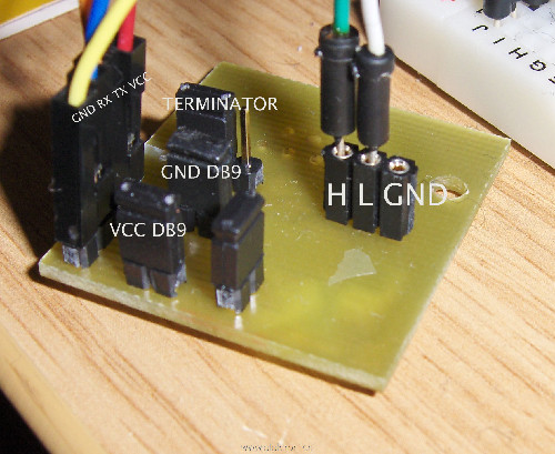

Ker se cedalje vec uporablja CAN in imajo razni majhni boardi (npr. Elektronik.si board) sicer uC-je z CAN podporo vendar brez potrebnega dodatnega cipovja sem si naredil en majhen board velikosti 31x34mm, kamor pase gor CAN transciever (SN65HVD1050 za 5V ali SN65HVD230 za 3.3V), upor za terminiranje bus-a (vezano preko jumperja, da se lahko uporabi ali ne) ter se primeren header da se ploscica lahko uporabi tudi z breadboardom ter DB9 konektor.
Ker gre za dvostransko vezje (samo zaradi obojestranskih konektorjev) in bom ravno narocal se eno drugo vezje me zanima ce bi koga zanimalo tole vezje, da pripnem narocilu.
Prvotna cena samega vezja znasa 8 EUR, t.j. ce jih narocim 10kom, ce bi bilo dovolj zanimanj, bi pripel narocilu (t.j. najmanj 8 narocil).
Mogoce bi lahko v pripravili tudi "KIT" izvedbo z izbiro za 5V ali 3.3V, kit bi bil po moje bolj primeren ravno zaradi vec razlicnih moznih variant...
Narocati imam namen konec naslednjega tedna (pcbcart).
Na hitro sem izracunal koliko bi prisel ves material(transciever, 2x upor, 1x kondenzator, DB9 konektor, pin header, jumperji) skupaj:
5V izvedba: 4.5EUR + board 8EUR (12.50 EUR)
3.3V izvedba: 6EUR + board 8 EUR (14.00 EUR)
Se slike mojega testnega boarda.
 Velikost datoteke:  348.2 KB
 Velikost datoteke:  572.59 KB
