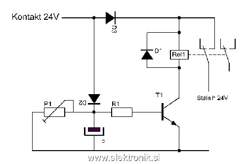

Z 4541 načeloma ne bi smelo biti problem. Napajanje boš sicer v vsakem primeru moral vzeti pred kontakt ključavnico. Morda potem zvežeš tako, da se napajanje istočasno izključi, ko rele spusti. V koliko ni potreben sila natančen čas gre zadevo izvesti s transistorjem ali dvema pa kakim kondezatorjem. Treba bi bilo malo eksperimetirati glede vrednosti.

PrispevekObjavljeno: Sre Mar 16, 2011 2:09 pm    Naslov sporočila:   Odgovori s citatom
Na hitro narisano - potrebno bo malo eksperimetiranja.

PrispevekObjavljeno: Sre Mar 16, 2011 2:27 pm    Naslov sporočila:   Odgovori s citatom
Hvala ti!
Kok pa taka zadeva cenovno nanese pol? Na grobo?
Drugače jaz osebno nisem ''štromer'', tako da je to zame že Think
Hvala še enkrat...
