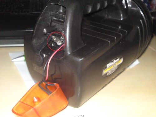

V neki kitajski baterijski svetilki mi je pregorela žarnica, ki je bila namenjena utripanju.
Le ta je imela v sebi tudi nekakšen bimetal, da je lahko utripala.
Sedaj bi rad kupil novo žarnico, vendar je na internetu nekako ne najdem. (morda ne iščem prav?) Morda kdo ve, kje v okolici ljubljane bi jo lahko kupil?
Hvala za pomoč že vnaprej!
Uroš
slikano z mobitelom, zato ni čisto prave ostrine. |

Namesto žarnice vgradi utripajočo LED. Zanesljivo delovanje! + življensko dobo baterijskega napajanja boš povečal za ~ 10x +. Utripajoče LED dobiš pri vseh elektronik prodajalcih. Z malo razmišljanja pa lahko 1 utripajoča LED lahko krmili še nekaj navadnih. ? neznana napetost napajanja.

bojans hvala za dobro idejo. Na to nisem niti pomislil.
Svetilka vsebuje 6V, 4,5Ah akumulator (SY640)

Utripajoče žarnice dobiš v starih lučkah za božični drevček. Ne, ne dela na 220. So vezane v serijo.

Tiste v lučkah so, če se ne motim 14V.

In imajo E14 navoj, če misliva iste.

Lučke za drevček za notranjo uporabo imajo "bajonet" priključek. So pa, ovisno od števila lučk v seriji, 6, 12, in 24 voltne. Je pa, ne glede na napetost, samo ena v veji taka, ki prekinja. Običajno prva.
