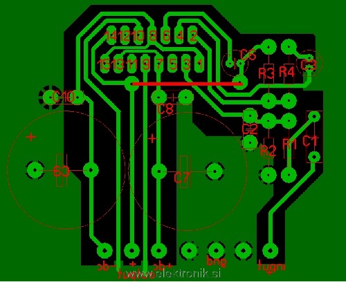

Imam en problem za končni izdelek sem izdelal ojačevalnik s čipom TDA7294 in sicer 50W veerzijo. Zrisal sem vezje in prispajkal elemente. Ker ima čip tudi funkciji mute in standby in ju ne potrebujem sem vezal nogici na maso. Ob priklopu se je zgodilo, da mi je odbilo povezavo na +30V. Zalotal sem jo nazaj. Ob ponovnem priklopu mi je odbilo maso vendar na napajalniku. Preveril sem stike in jih nisem našel.
Zanima me ali je kdo izdelal ojačevalnik s tem čipom in če je imel kakšne težave.
Najlepša hvala za pomoč že vnaprej.

PrispevekObjavljeno: Sre Mar 16, 2011 9:35 pm    Naslov sporočila:   Odgovori s citatom
Elektrolit C6 je narobe obrnjen...
EDIT: Oziroma, vedno znova ko pogledam nisem siguren v svoje besede... Brick wall
Naj me kdo popravi, ce sem mimo vstrelil...
Lep pozdrav!
Aljaž T.

PrispevekObjavljeno: Sre Mar 16, 2011 9:50 pm    Naslov sporočila:   Odgovori s citatom
Ali lahko avtor še "dekodira" vezje - kaj je zgoraj kaj spodaj. Čip se šteje od leve proti desni. Napajanje imaš simetrično, torej +36V, GND in -36V?
LP, Peter

PrispevekObjavljeno: Sre Mar 16, 2011 9:54 pm    Naslov sporočila:   Odgovori s citatom
Napajanje je simetrično in je narisano s strani bakra.

PrispevekObjavljeno: Sre Mar 16, 2011 9:56 pm    Naslov sporočila:   Odgovori s citatom
start je napisal/a:
Je C6 kar prav obrnjen.

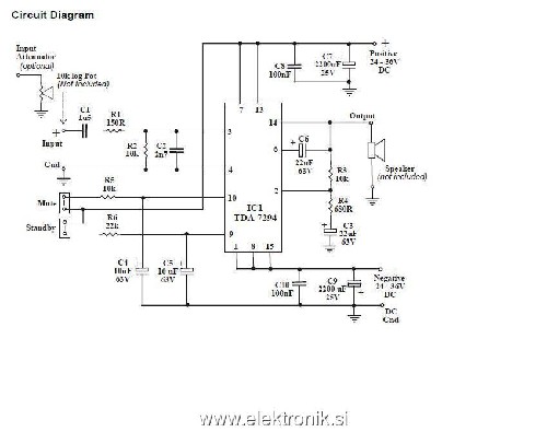

PrispevekObjavljeno: Sre Mar 16, 2011 10:03 pm    Naslov sporočila:   Odgovori s citatom
Če se že riše vezje, ga je dobro narisati po datasheet-u in ne po prvi shemi iz interneta. Glede na datasheet je pin 1 povezan na GND in ne na -VCC, ostalih razlik nisem gledal.
LP, Peter

PrispevekObjavljeno: Sre Mar 16, 2011 10:07 pm    Naslov sporočila:   Odgovori s citatom
To shemo je vseboval kit komplet, res pa je da datasheeta sploh nisem pogledal.
Hvala

PrispevekObjavljeno: Sre Mar 16, 2011 10:57 pm    Naslov sporočila:   Odgovori s citatom
Sem jih sestavil ene par, in vsi lepo delujejo. Po shemi iz datasheeta.
Primerjaj tole shemo s tisto v datasheetu.
