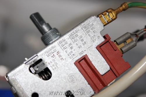

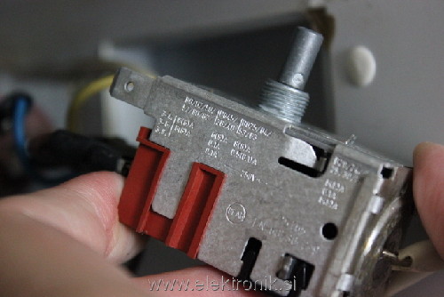

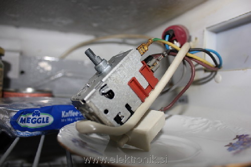

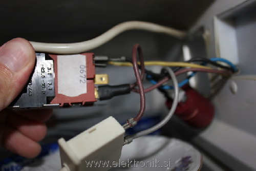

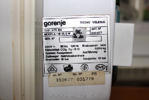

doma imamo en zelo star hladilnik, ki sicer deluje ok, vendar v zadnjem času se ne ugasne in tako hrana v njem celo zamrzne.
Hladilnik ima stikalo, kjer lahko nastaviš želeno stopnjo temperature ali pa ga ugasneš. Če ga ugasneš se izklopi, če nastaviš željeno temperaturo, pa je ne drži. Torej sklepam, da je nekaj narobe s tem krmilnikom.
Krmilnik sem razdrl in izmeril napetosti, med načinom hlajenja in tistim brez hlajenja se enostavno preklopi napetost, ki je 230V. Sklepam, da je to neke vrste mehansko stikalo, ki prižge hlajenje, ko je izmerjena temperatura nad nastavljeno, in ga ugasne ko je pod njo.
Prilepil sem nekaj slikic tega termostata. Zanima me, če kdo pozna ta element ali pa takšnega, s katerim bi lahko tega nadomestil. Domnevam, da se danes uporabljajo drugačna stikala, manjša, brez mehanskih elementov, ali so še vedno ista? Zanima me tudi, koliko bi bila cena za primeren element, če se ga sploh splača menjavati.
Bi se morda dalo to škatlico odpreti in popraviti? Meni izgleda precej kompaktna.

To je bimetalni termostat. In če je zanič, ga ne moreš popraviti. Preizkusiš ga pa tako, da ga priključiš na multimeter, nastaviš na piskač, vrtiš gumb za temperaturo in gledaš, če prevaja in ne prevaja. Če ne deluje, ga lahko še ohladiš in nato poskusiš ponovno. Mora imeti pa še nek vijak za nastavitev vklopne temperature.

Kupi nov termostat v lokalni trgovini ali serviserju. Bodi pozoren na temperature: 3.7, -23, -33. Zamenjaj, vendar v nobenem primeru ne krajšaj kapilare!

Sem izmeril kdaj prevaja kot je predlagal PZUFIC in ugotovil, da vedno prevaja kadar ni ugasnjen. Torej ne deluje. Poiskal sem tudi tisti vijak, ne vem če sem našel pravega, je bil samo eden, zelo dobro skrit na notranji strani škatlice in izgleda, da z njim nastavljaš vzmet, ampak ga nisem mogel kaj veliko vrtet (je neobičajen zvezdast tip).

Kapilara je tista cev na koncu katere je tipalo. In le te ne smeš krajšati.

V Celju bi rezervne dele za Gorenje moral imeti Elektrosignal.
Če si bližje Žalca poglej v Alianso.

OK, sem namreč poskušal odstraniti kapilaro skupaj s termostatom, ampak tiste sonde na koncu kapilare nikakor ne dobim ven. Zgleda je nekako fiksirana tam zadaj tiste plošče.

Sta tam v bližini dva plastična (ali navadna) vijaka?

Običajno sta plastična vijaka, ki s pomočjo kovinske ali plastične ploščice in matic držita kapilaro na ustreznem mestu. Nahajata se nekje na uparjalniku. Včasih je treba odstraniti posodo pod uparjalnikom ali plastiko okoli uparjalnika.
Če se malo razgleda in ne se ne dela po načelu, ne s silo, uporabi večje kladivo, stvar lepo rastaviš (ne z kombinirkami, ampak z ustreznim orodjem) in gre vse skupaj čudovito lepo narazen in tudi nazaj skupaj (ne izgubi delov!).
Pri sestavljanju je treba paziti, da se kapilaro ne stisne z ohišjem v katerem se nahaja luč in termostat. Kapilara naj bo speljana skozi isti utor, v tem ohišju kot je bila originalna. Enako velja za ostalo pot kapilare. In jasno zvijanje kapilare pod ostrimi koti, je nekaj povsem napačnega.
