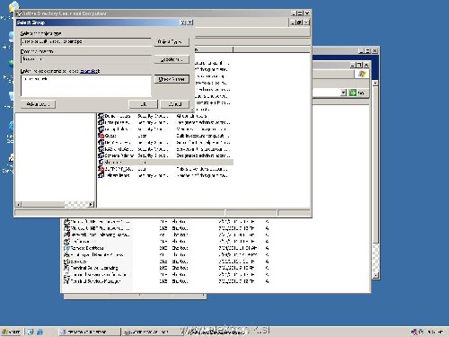

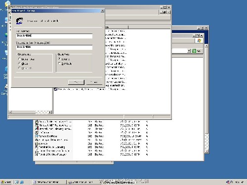

EDIT: dodal sem slike. Pazi da dodaš skupino med ostale skupine, uporabnika pa med uporabnike. če boš malce raziskoval, lahko opaziš, da dodaš tudi skupino POD neko skupino. torej da imajo uporabniki te skupine npr. privilegije Power Userja + dostop do te mape. (teoretično. moram še sprobat)
Srečno!
Dodaš novo skupino. Start->programi->administrator tools -> active directory users and blablabla... |

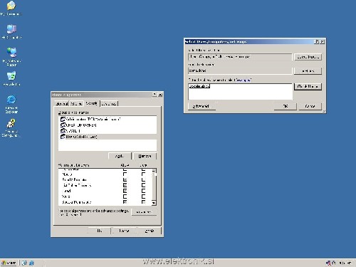

dodaš uporabnika v skupino |
124.53 KB |
4 krat |

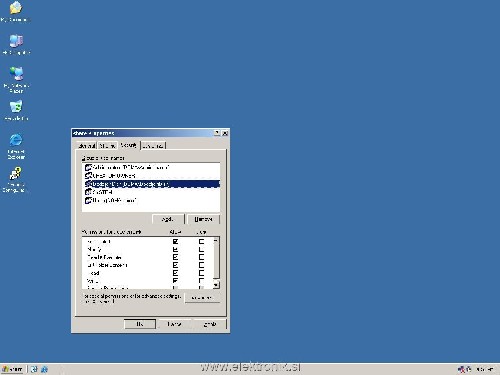

dodeliš skupino mapi, ki si jo delil |
76.48 KB |
2 krat |
Shraniš, dodeliš pravice, pokljukaš, moliš da deluje... |
61.74 KB |
2 krat |
