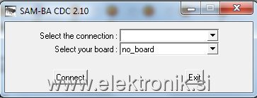

Lep pozdrav.
Pred kratkim sem si kupil Atmelov kit at91sam7s-ek. Kit omogoča nalaganje programa v FLASH preko USB za kar se uporablja atmelova aplikacija sam-ba. No težava se mi pojavi, ker se mi program obesi takoj, ko v uvodnem oknu, slika v prilogi, izberem "board" (at91sam5s256-ek) in "connection" (COM6). Je kdo že delal s to aplikacijo in mi lahko svetuje kaj narediti? Uporabljam pa OS Windows 7.
Je še nekaj. Pod "conections" je nanizana povezava COM6 a le ob prvem zagonu programa sam-ba. Ko prvič kliknem conect se program namreč obesi in ob naslednjem zagonu COM6 ni nanizan.
