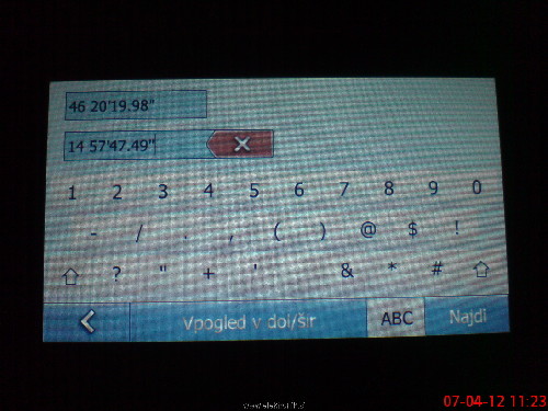

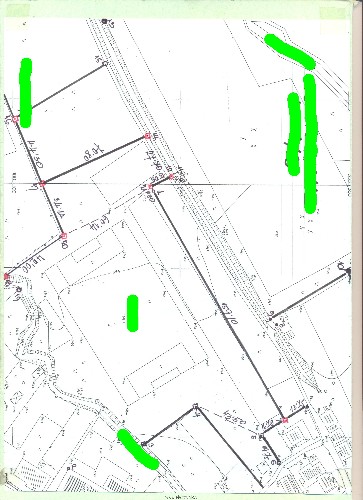

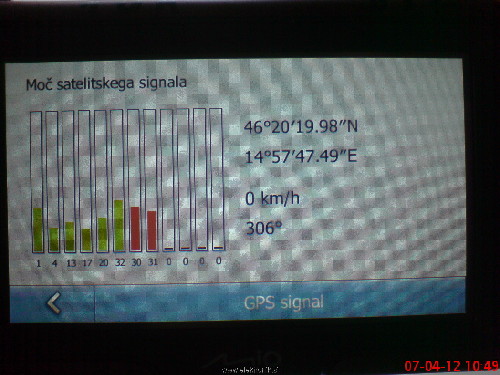

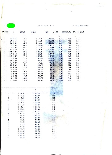

(april '12) vem, kje sta mejnika 16 in 17, iščem pa 14 in 15. Ali lahko z avtomobilsko napravo (načina "pešec" nima ali pa ga ne najdem) pridem vsaj v bližino teh dveh mejnikov ?
1. kako se vpiše stopinje (46°) v to napravo ?
2. kako iz geodeskih koordinat izračunati nekaj, kar se bo dalo vpisati v avtomobilski GPS ?

na nekem drugem forumu sem dobil odgovor, da koordinate v moji priponki niso vezane na GPS in si z njimi sam ne morem nič pomagati.
Še vedno pa me zanima, kako naj vpisujem koordinate v moj GPS. Na primer: na geoprostor.net kaže središče Domžal kot y=468978.9 in x=110781.9 .
Ko to vpišem v GPS in "kliknem" Najdi, se ne zgodi nič.

PrispevekObjavljeno: Sob Apr 07, 2012 2:38 pm    Naslov sporočila:   Odgovori s citatom
Koordinat je več vrst. V GPS ponavadi nastaviš katero vrsto boš vpisal. V nasprotnem pa imaš na internetu pretvornike.

PrispevekObjavljeno: Sob Apr 07, 2012 3:02 pm    Naslov sporočila:   Odgovori s citatom
x,y vpiši v ta pretvornik :
http://www.mkx.si/geoconv/
V poštev ti bo prišel ETRS89/TM ali pa Gauß-Krüger.
