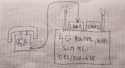

imam 4G router TP-LINK TL-MR6400 .
SIM kartica vstavljena, deluje. Osnovni namen: "malce" interneta v hiši ki trenutno še ni vseljiva.
Router ima LAN-priključke. Pričakoval sem da obstaja telefon kot na pripeti skici: torej da ga vključiš v LAN in lahko uporabljaš številko SIM-kartice za odhodne in dohodne klice ter po možnosti še za SMS-e.
Ampak ali to ne obstaja, ali pa jaz ne najdem?

VoIP telefonija je digitalna telefonija preko IP in ni enako z digitalno telefonijo preko analognega porta na modemu ali digitalnega porta ISDN ali digitalna GSM ali VoLTE.
Za uporabo VoIP telefonije rabiš najprej (virtualno) številko, ki jo dobiš pri ponudniku VoIP telefonije, za delovanje potrebuješ internet, storitev deluje preko IP (internet protokol)... na ta način ne moreš uporabiti številke, ki je vezana na SIM. Za VoIP res uporabljaš enega od LAN portov ...
Če želiš uporabljat telefonsko številko, ki je vezana na SIM kartico, rabiš navaden mobilni modem, ki ima poleg recimo 4 LAN portov še vsaj 1 TEL port (običajno sta TEL1 in TEL2), ki je v bistvu analogni port za telefonijo in seveda klasičen telefon za analogno telefonijo... in ne mešaj zraven digitalni DECT, ki je le povezava med bazno postajo in brezžičnimi enotami (slušalke). DECT telefon je na zunaj gledano analogni telefon.
Ko smo že pri DECT, nekateri mobilni modemi (modem/routerji) poleg WiFi podpirajo tudi DECT... v tem primeru bazne postaje DECT ne rabiš ampak se s prenosno DECT enoto direktno registriraš na router oziroma modem in na ta način uporabljaš telefonijo in številko ki je vezana na SIM.
Če modem/router nima TEL porta in ne podpira DECT, ne moreš uporabljat telefonije in številke ki je vezana na SIM.
Da dodatno poleg telefonije (ali brez telefonije) pošiljaš in sprejemaš SMS, si s telefonom (analognim) ne moreš nič pomagat. Za ta namen se rabiš preko internetnega brskalnika (računalnik, tablica, ...) povezat na lokalni (LAN) IP naslov modema (gateway), vstopiti vanj in pod zavihkom SMS najdeš vmesnik za SMS... pošiljanje, branje, urejanje sporočil, ...
tole bo najbrž bistvo problema.

Tale bi očitno imel kar rabiš.
Zdaj kolikor vidim moraš gor priključiti VOIP phone.
https://www.tp-link.com/baltic/home-networking/5g-4g-router/tl-mr6500v/
LP Gašper

airwolf je napisal/a:
piše "It has a phone port to connect your existing landline phone so that you can make phone calls and surf the internet at the same time". Jaz to razumem kot navadni telefon.

PrispevekObjavljeno: Sre Nov 13, 2024 8:44 am    Naslov sporočila:   Odgovori s citatom
Saj naj bi bil en siv port za navaden telefon in trije LAN porti. Moreš si pa tako eli tako povleči dol navodila za uporabo, kjer bi moralo bolj natančno pisati, kako je s tem. Tudi par modelov Huaweia in ZTE modemov imajo nekaj podobnega ne pa vsi in moreš prej preveriti.

Torej je to to kar rabi.
Nisem šel brati cele specifikacije, amapk sem samo na podlagi slike sklepal kakšen prikjuček je.

Tako naj bi bilo. Nanje naj bi priklopil navaden telefon v firmwarju pa moreš nastaviti VoLTE in naj bi delalo iz številke iz SIM kartice. Druga opcija je še VoIP za katerega moreš dobiti svoje podatke. V obeh dveh primerih moraš za to vprašati ponudnika, če ti to omogoća. Je pa tako, da tudi, če si vse prav naredil ni še rečeno, da bo delovalo. Ljudje imajo težave s tem in povezava niti približno ni stabilna. Tako je kadar papir vse prenese v praksi je pa to potem čisto drugače. Enim deluje iz prve lepo drugim ga pa serje skozi. Verjetno je kaksen krat odvisno od kompatibilnosti. Tudi Huawei in ZTE npr. nista imuna na te težave. Tu deluje bolj ali si imel srečno roko ali ne.
