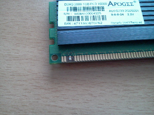

Problem je sledeč, pred kratkim sem dokupil še dodatne module rama ter sem pri demontaži odkril napako na ramu.
Prialgam sliko:http://www.hopsasa/f/19/Aj/46Ie68DD/fotografija0399.jpg
Sliko sem z namenom naložil na spletno stran zaradi lažje vidljinosti napake.
Upam da nisem prvi, ki se mu je pripetila takšna nezgoda.Mogoče malo optimistično vprašanje.Je možno modul popraviti ali je smo še za v kanto?

Za silo bi se dalo rešiti, glede na to da so poti do vseh odtrganih kontaktov na zgornji plasti.
Kako je do tega sploh prišlo? poviti kontakti v konektorju?
V konradu se dobi samolepilno bakreno folijo. Na mesto kjer je bil kontakt jo prilepiš z kakšnim močnim lepilom. Nato na bakreno sled na vezju malo z skarpelom oluščiš in zaspajkaš.

Predvidevam da je prišlo med menjavo modulov saj ko sem vstavil nove rame se računalnik ni in ni hotel bootat.Najprej sem pomislil da so že novi rami fuč.A sem vsseno odprl stranico ter pregledal slote.Ter v enem izmed njih našel to folijo od poškodovanega modula.Nato sem tisto reč spraskal ven ter si oddahnil da sem odkril napako.Ne znam si predstavljat kako je lahko prišlo do tega.Ker sloti modulov na matični plošči so brezhibni.Edina možna opcija je da sem med vstavljanjem modulom malo postrani ptitisnil ter poneseči zavihal kontakt kateri se je potem pri demontaži odluščil.
Bom poskusil z to folijo, drugače pa bom raje obiskal kakega majstra za fina dela.Kajti sam tudi nima tako specialnega spajkalnika da bi imel tako tanko konico.Katero bom pri tej operaciji potreboval.Saj mimo grede narediš stik med ostalimi povezava katere so komaj da vidne.

Lahko prideš, bomo zaspajkali. Še prej pa prilepili....
