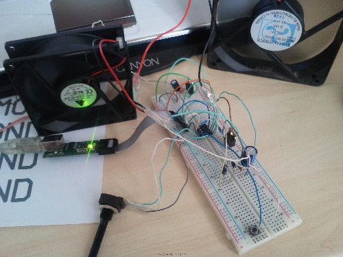

Sestavljal pwm z attiny-jem in sedaj dela tako kot treba. (jvolk hvala za pomoč)

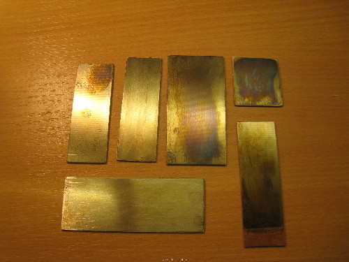

Trudim se posrebriti ploščice po metodi, ki jo uporablja Darko - s fiksirjem. Ko vzamem ploščico iz fiksirja je čudovito lepo srebrna. Po enem dnevu pa je porazna. Razultat je na sliki. Darko mi je svetoval naj fiksir razredčim z vodo 1:20, ampak tudi ni uspeha. Naslednji dan so ploščice zoksidirane. Testiram naprej. Vsa mnenja so dobrodošla.

Verjetno ni dosti rabljen fiksir

Oksidira ti srebrna plast. Posrebrene stvari kmalu postanejo temne - npr. kakšni posrebreni konektorji starejšega datuma so prav nemarno črni.

Ja, srebro potemni.
Pomaga edino kakšno lakiranje takoj po srebrenju, a tudi oprijem srebra pri takem postopku zna biti bolj švoh (probaj s selotejpom potegnit stran srebrno plast).

Ja vem, da potemni, samo nisem si mislil da tako hitro. S selotejpom ga ne spravim s ploščice, oprijem ima dober. Bom še malo poizkušal.Drugače pa ostanem na prejšnjem postopku - DEGUFIT 3000 ... deluje, ne oksidira niti na vlagi. Ploščica je po 2 letih še vedno srebrna in lepa. Je pa tale zadeva s fiksirjem elegantna zato, ker je hitro fertik.

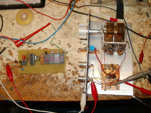

Še en frekvencmeter. Malo sem pospravljal in naredil enostaven frekvenc meter z PIC 16f84 in delilnik SD4212. Deluje do cca 200Mhz. Dodati moram MAR ali INA čip na vhodu, da bo boljša občutljivost in jasno ohišje. To naj bi bila ročna izvedba.
Na desni je signal generator do 30Mhz.

Lahko podaš kakšen link do navodil za izdelavo frekvencmetra. Namreč moj in ohošje že nekaj časa čakata nanj in skupno vgradnjo.

Jutri dodam shemo in program. Vse imam na več listkih in moram sestaviti in skenirati v uporabno obliko.
Problem je vhodni delilnik. Pri nas ga nimajo v trgovinah.
