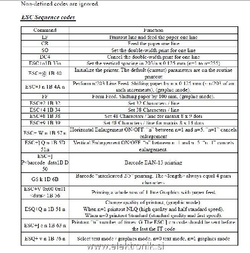

V enem projektu rabim tiskanje podatkov na papir. Nabavil sem termalni tiskalnik -modul MLTP1245. Navodila za uporabo so res skopa, pisanje je šlo takoj, tudi spreminjanje velikosti fontov, vendar se je zataknilo pri tiskanju bar kode.
Tiskalnik podpira samo nekaj ukazov ESC/POS.
Že dva dni poskušam natisniti bar kodo (EAN13 ali cod128) brez uspeha.
Ali ima kdo kaj izkušenj s termalnimi tiskalniki?
 Velikost datoteke:  131.49 KB
 Pogledana:  44 krat

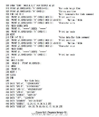

Od ploščice IF1101 sem prevedel program ki je pisan v Basic-u (tiskalnik testiram z Bray-evim terminalom in makro ukazi, in ostali ukazi delujejo). Menim pa da ta del programa za Basic ni pravilen, oziroma manjka nekaj stvari: v vrstici 190 bi moralo po moje biti:
PRINT #1,CHR$(&HD1);"K";CHR(I);DATA$

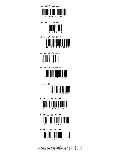

 Velikost datoteke:  80.85 KB
 Pogledana:  19 krat
 Velikost datoteke:  31.38 KB
 Pogledana:  20 krat
