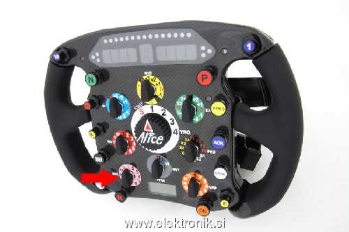

PrispevekObjavljeno: Tor Sep 27, 2011 5:16 pm    Naslov sporočila:   Odgovori s citatom
Uhh cena je pa tud lepa. Vbistvu rabim nekaj podobnega kot je označeno na sliki za F1 volan

stikal nisem omenjal Smile Za sliko se opravičujem, sem napačno prilepil na forum. Tak kot sem na začetku povedal, rabim potenciometer ki bi se vračal v začetno pozicijo (na sredino) ampak ne joystick (po izgledu naj bi bil prilibžno takšen kot je na sliki F1 volana). Upam da sem zdaj bolj jasen kaj iščem
