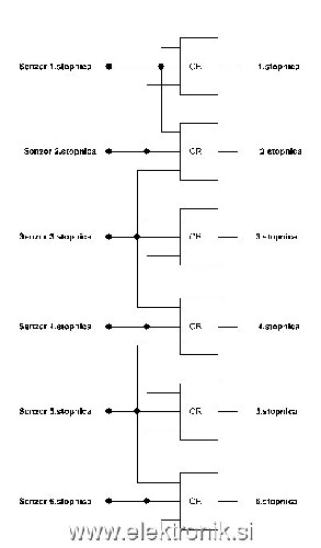

Sam bi izvedel to na sila preprost način. Brez problema bi bilo izvedlivo z golo logiko - še bolje kaka programibilna logika (GAL ali kaj podobnega) Na vsako stopnico bi zraven svetila namestil nek senzor - recimo IR. Logika narisana v prilogi, bi delala točno to brez kakih časovnih intervalov. Vedno bi bila osvetljena stopnica na kateri bi stal ter ena naprej ter ena nazaj. Osvetlitev bi delala ne glede na hitrost ter smer gibanja. Prav tako bi lahko bilo na stopnišču več oseb.
 Velikost datoteke:  28.11 KB
 Pogledana:  56 krat
