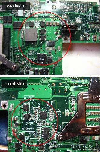

Laptop Hp nx9020 ne prižge ob vklopu trikrat posveti rumena lučka, in nekaj poči v vezju, gre za rahel pokec in nič se ne pokadi ali greje. Slikal sem pbmočje plošče z obeh strani ker točno ne morem določit kje se sliši pok, se pa sliši vsakič ko pritisnem gumb za vklop, nekje 7 do 10 krat, potem neha, plošča se seveda ne zažene. Mi lahko kdo pove kater element bi lahko bil vzrok tega pokanja ?
edit: No sedaj sem poskusil držat gumb za vklop in dokler ga držim veselo poklja a še vedno ne morem določiti iz kje točno.

Zdravo. Ni v zvočnikih, sem vzel plato ven in namestil nazaj CPU hladilnik ter stikalo za vklop in poskusil prižgat. Tako da zvočnikov sploh ni priklopljenih gor.
Lahko poskusim posnet ta zvok, mogoče bo kaj bolj jasno za kaj gre.

Pok je lahko edino v dušilkah, drugi elementi ne bi smeli rožljat.
Verjetno je kakšen switcher driver ali mosfet skurjen.

To poka al je na plati samo procesor s hladilnikom ali pa tudi čisto nič, vmes sem laptop sestavil nazaj zato boste verjetno nekateri zbegani in vam bo kot vzrok svašta prišlo na misel. Ampak še enkrat, nima veze al je gola matična ali pa komplet sestavljeno to pokanje je prisotno vedno.

Kot je že Aly odgovoril poka lahko le v dušilki. Vzrok bi lahko bila okvara kakega elementa v switcherju. Posledično pa prihaja enosmerana napetost na kako dušilko.

Kaj pa bi lahko bilo ta dušilka oz. element na označenih območjih zgornje slike ?

5R8 "okrogle kocke".

Lahko bi bila tista večja PL2 z ozako R62 ali katera manjša okrogla PL3 (5R8). Dušilka po vsej verjetnosti ni v okvari. Lahko pa je kak mosfet oz je prebit kak kondenzator.

ali prebita shottky dioda.

Kako pa se tadva elementa sploh lahko pomeri R62 in 5R8

Z instrumentom (območje upornosti). Vrednost bi morala biti precej nizka, saj dušilka za enosmerni tok predstavlja kratek stik. Meril boš samo dejansko upornost žice, ki pa verjetno nebi smela v nobenem primeru presegati 2-3 OHM. Samo tako kot sta ti že Aljaž in Silvo napisala. Pok v tuljavi je posledica poškodovanega switcherja. Na dušilko ti pride najbrž direkt DC, magnetno polje ki se ustvari v njej pričara tisti POK. Razen, če je okoli dušilke kak hladen spoj, in je dejansko tisti pok neko cvrčanje. Iz tvojih postov sklepam, da nisi ravno vešč elektronike, tako da je skoraj boljše, da poiščeš kakega strokovnjaka.

Verjetno lahko te dušilke poberem s kakih drugih matičnih (imam nekaj zanič plat le da niso od tega modela) ali jih lahko kje kupim pri nas ?

Dušilk nimaš kaj menjavat. Če čivka, je dobra.
Verjetno je odletel kak čip v okolici.
