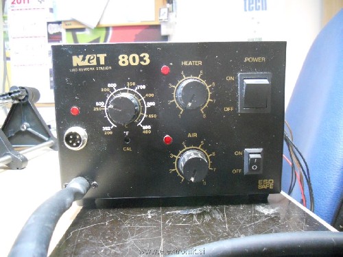

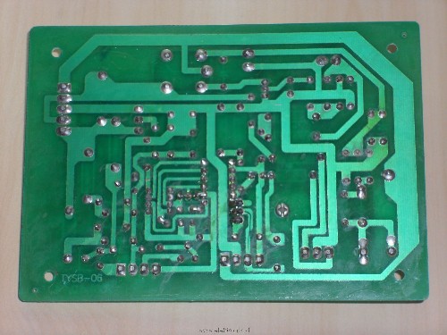

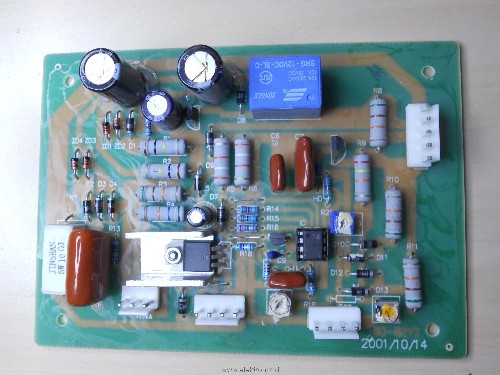

Imam kitajsko smd rework postajo ki pa mi je žal crknila, sedaj pa me zanima, če kdo pozna to postajo, ima mogoče kakšne načrte, ali pa ve kako se priklopi grelec (na kakšno napetost) in kako zrak, bi si mogoče naredil novo elektroniko.
Vsaka pomoč bo dobrodošla.
Hvala

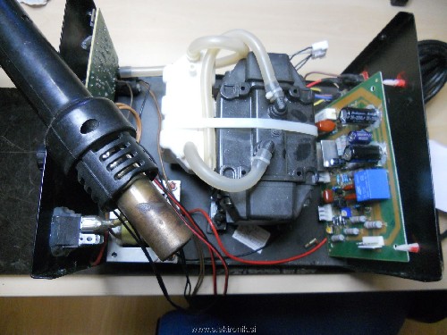

PrispevekObjavljeno: Pet Sep 30, 2011 3:08 pm    Naslov sporočila:   Odgovori s citatom
Poglej da ti ni crknil grelec.
Saj zadeva ni nič posebnega. Triac ki krmili grelec.

Kadar zagledam takšno vezje, najprej zamenjam vse tiste rdeče kitajske folijske kondenzatorje (ti imaš 4) s kakovostnimi polipropilenskimi (PP) folijskimi kondenzatorji, šele nato se lotim popravila.
Doslej je bila napaka vedno posledica preboja kondenzatorja, pri čemer je čezenj nastal kratek stik. Nato so odleteli vsi elementi, ki jim je tisti kratek stik škodil.
Najprej torej pomeri vse rdeče kondenzatorje in napiši, kateri je v stiku.
LP, Igor

PrispevekObjavljeno: Pet Sep 30, 2011 8:54 pm    Naslov sporočila:   Odgovori s citatom
Pyr0Beast je napisal/a:
Grelec je OK, najbolj me muči čip ki je gor ker ne vem kateri je (je zbrisano).
To bo prvo kar bom pomeril, sicer komaj v ponedeljek ko pridem do njega in resno upam da bom začel odkrivati napake.
Hvala

Mogoče bi lahko ugotovil čip.Če vzameš lečo in pri svetlobi(luč)

Žal je zbrušeno in to konkretno sem ga gledal pod lupo.....

Tako pač kitajci delajo; sem imel en LiPo polnilec z balanserjem, kjer je bil en uC brez oznake. Seveda vidno pobrušeno.
Aktiv.: 60.19
PrispevekObjavljeno: Pet Sep 30, 2011 10:29 pm    Naslov sporočila:   Odgovori s citatom
ahh...
zrišeš shemo in na hitro zaključiš kakšen čip mora bit tam. Če so oznako brusili je sigurno kaka hudo standardna zadeva.
igo
Prispevkov: 3641
Aktiv.: 16.04
PrispevekObjavljeno: Pet Sep 30, 2011 10:34 pm    Naslov sporočila:   Odgovori s citatom
Napiši, kam gre kateri konektor, po možnosti pa še funkcije posameznih pinov.
Čipu se najprej locira napajanje. Pri večini čipov sta (+) in (-) postavljena diagonalno, vsak v svojem kotu (- na 4 in + na 8). Če nista, obstaja precejšnja verjetnost, da gre za MCU. Tu te namesto iskanja po datasheetih za primernim vezjem čaka še program.
LP, Igor

igo je napisal/a:
sem skoraj 100% da gre za dvojni operacijski ojačevalnik. V priponki je shema podobne ali skoraj iste postaje, vsebuje klasični "hakko 936" del in del za vroči zrak.
sam imam ročko 903 brez regulacije in imam v planu menjava omrežnega grelca z 24v ki ima za razliko od prejšnega vgrajeno temperaturno tipalo. temperaturo bom reguliral kar z majhnim industrijskim regulatorčkom.

igo je napisal/a:
Napisal kaj je kje, in zraven na sliki narisal kam kaj gre.
