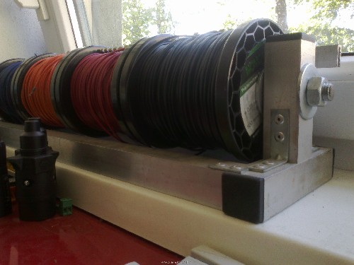

Uporabi kolute od žične erozije (poišči nekoga, ki ima žično erozijo). Gor gre 100 m 0,75mm2 vodnika. Je pa kolut fi12cm.
 Velikost datoteke:  917.27 KB
Lep pozdrav, Primož
