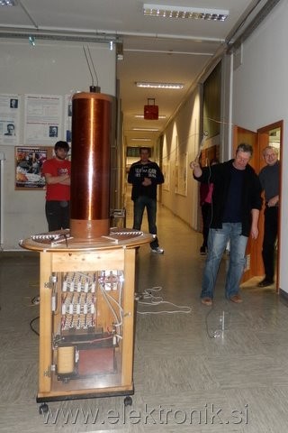

Pri nas imamo malce večjo igračko.
Brez elektronk.

Obelix kje ste ga pa dobili??

Obelix
Prispevkov: 1881
Aktiv.: 9.04
PrispevekObjavljeno: Pon Jun 04, 2012 2:41 pm    Naslov sporočila:   Odgovori s citatom
toncibalonci je napisal/a:
Dobili smo ga od tehniškega muzeja, obnovil ga je pa naš študent (diplomska naloga).

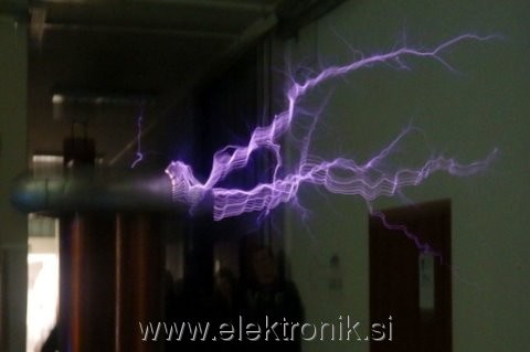

Tak pa je v akciji.

PrispevekObjavljeno: Pon Jun 04, 2012 4:41 pm    Naslov sporočila:   Odgovori s citatom
Obelix to pa sem si zadnjič prišel pogledat ! Very Happy... sam niso pustili vklopljeno več kot par sekund, ker naj bi se kondenzatorji pregrevali Sad

Obelix:
Se mi je kar zdelo da je od tam. Very Happy Vidim da ni bistvene spremembe od prvotne izvedbe. Kondenzatorji so drugi pa iskrišče verjetno tudi. A mogoče veš a je napajalni trafo tudi kaj obnavljal?? Je pa z prvotnimi kondenzatorji lahko bil vklopljen bolj dolgo kot pa samo par sekund. Laughing A mogoče veš kakšne kondenzatorje ima??

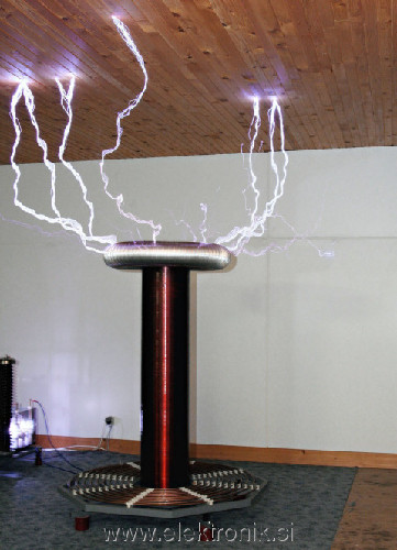

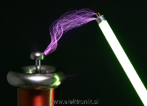

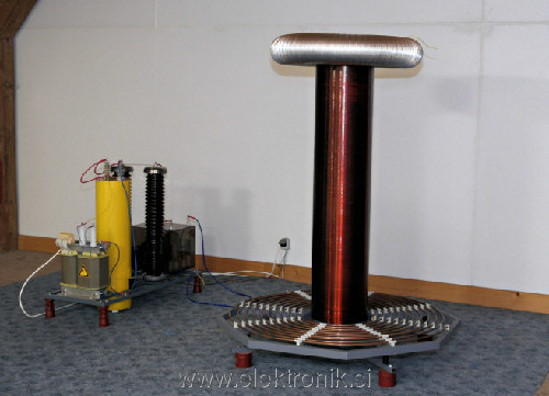

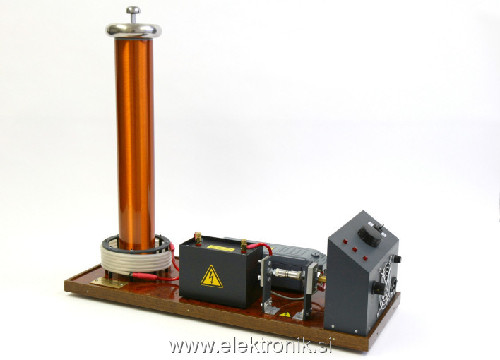

PrispevekObjavljeno: Pon Jun 04, 2012 7:26 pm    Naslov sporočila:   Odgovori s citatom
Ta dva (moj izdelek) imajo v Tehniškem muzeju v Bistri, manjšega za 120 kV in malo večjega za 1,5MV.

PrispevekObjavljeno: Pon Jun 04, 2012 7:30 pm    Naslov sporočila:   Odgovori s citatom
Točno tak strop imam jaz v moji sobi. nad njim je pa podstrešje in tam je marsikaj. Mnogokrat so polhi, pa tudi druga golazen se najde.
