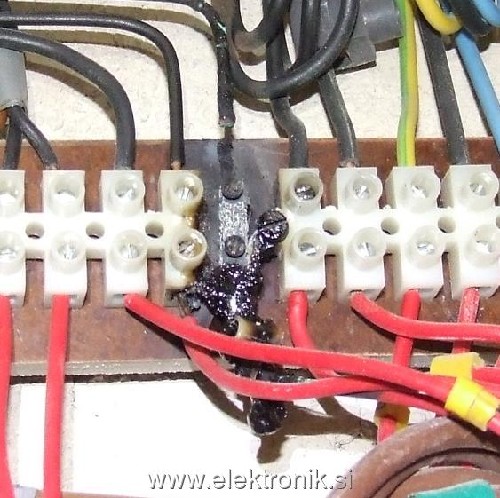

V omarici z varovalkami je odžgalo eno sponko. Pri tem je oblok preskočil še na dve sodednji varovalki.
Ob popravilu sem opazil, da so konci večine žic, ki so vstavljene v sponke, pocinjeni.
Na načrtu je letnica 1994.
Je takrat obstajal kakšen predpis, ki je prepovedoval spoje s pocinjenimi žicami v sponkah na vijak?

Pocinjen je bil ves neizoliran del žice in še malo več.

Obstaja. EN 60335. Prepoveduje spajkanje vodnikov, ki se privijajo z vijakom. Kot je nekdo omenil. Dovoljeno je spajkanje konice vodnika, ki ni stisnjena z vijakom.

Iz radovednosti me zanima kaj je pri tovrstnem pocetju narobe oz nevarno?
Vse pove že gornja fotografija, ki jo je pripel int47. Sicer beri kaj sem pred časom napisal na povezavi, ki sem jo navedel zgoraj.

Spajka pod pritiskom leze. Tako se spoj čez čas zrahlja, ko ni dobrega stika pa se na mestu spoja pojavi iskrenje, ki segreva spoj, topi izolacijo, kar lahko povzroči tudi požar.
