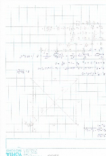

Prišel do konca, vendar ugotovil, da se moj rezultat ne ujema z rešitvami zbirke vaj. Vse sem pregledal že večkrat. Tudi poskusil preoblikovati končni rezultat, vendar ne dobim nič podobnega. Se pravi ali sem zgrešil že na začetku, ali pa so rešitve napačne?
 Velikost datoteke:  1.24 MB
 Pogledana:  35 krat

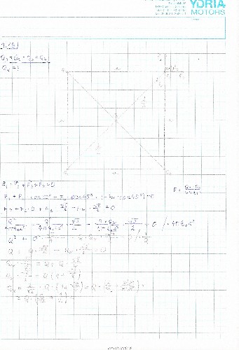

PrispevekObjavljeno: Ned Okt 23, 2011 2:57 pm    Naslov sporočila:   Odgovori s citatom
Jao me tale Irfan zafrkava, sedaj pa bo... Se opravičujem.
 Velikost datoteke:  725.71 KB
 Pogledana:  43 krat
igo
Prispevkov: 3641
Aktiv.: 16.01
PrispevekObjavljeno: Ned Okt 23, 2011 7:15 pm    Naslov sporočila:   Odgovori s citatom
Imaš dve komponenti sile --> X in Y.
X komponenta: F1x + F2x + F3x - Fxx = 0
Y komponenta: F1y + F2y + F3y - Fxy = 0
Na koncu vektorsko sešteješ Fxx in Fxy, da dobiš silo F. Ob znani razdalji (od središča do oglišča), znani sili F in naboju Q je neznanka samo še Qx.
LP, Igor
Aktiv.: 32.65
PrispevekObjavljeno: Ned Okt 23, 2011 7:24 pm    Naslov sporočila:   Odgovori s citatom
No saj in jaz sem jih šel seštevati v smeri x, samo ne vem ali sem se jaz zmotil, ali je slučajno v rešitvah narobe.
igo
Prispevkov: 3641
Aktiv.: 16.01
PrispevekObjavljeno: Ned Okt 23, 2011 7:41 pm    Naslov sporočila:   Odgovori s citatom
Tam pri sili od Qx si upošteval razdaljo "a". No, prav je (a*koren2)/2 .
Ko to kvadriraš, dobiš (a^2)*2/4 , torej je pod tistim ulomkom 2*PI*Epsilon*a^2 .
LP, Igor
Aktiv.: 32.65
PrispevekObjavljeno: Ned Okt 23, 2011 9:54 pm    Naslov sporočila:   Odgovori s citatom
Aha, seveda polovico diagonale, jaz pa sem vzel a. Najlepša hvala.
