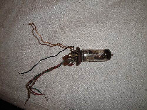

Upam da ne smetim po forumu, potrebujem pa majhen nasvet ker okoli delevonja elektronk nimam niti najmanjšega pojma, tako da mi prosim stvari razložite v čimbolj kmečkem jeziku Smile
Stvar je taka, našel sem star radio, v bistvu je le škatla, zvočnik in ena elektronka (tista ki je ponavadi žarela zeleno, odvisno kako dober signal je bil)
Slike so velike, zato dajem le linke:
http://www.hopsasa/f/X/nW/1LNIQwEE/dsc01984.jpg
http://www.hopsasa/f/1Y/CG/2mCKlJ4r/dsc01985.jpg
http://www.hopsasa/f/n/U1/gmYuE7/dsc01986.jpg
http://www.hopsasa/f/3m/Sk/tWWJWqp/dsc01988.jpg
TELE
xxN
KxN
made in germany
x8
B.od05
Skoraj nič se ne vidi ker mankajo črke...
No zadeva je pa taka, v radio sem se odločil dati nov ojačevalec z vgrajenim radiem in ga priklopiti na obstoječ zvočnik, rad bi pa tudi, da bi tale elektronka vsaj svetila, če ne že kako utripala odvisno od jakosti signala...
Pa me zanima kako naj jo vežem, za enkrat sem jo dal na 12V pa vidim da ne bo nič s tega, saj komaj malo zasveti, ne bi je pa rad uničil, tako da se obračam na vas.
Iz podnožja štrli 5 žic, 2 sta skupaj (bela, črna), to sta verjetno + in -, če ju dam na 12V stvar rahlo zažari, na drugi strani so pa tri (rdeča, rjava, zelena), rdeča je vezana na nek upor, kateri je vezan dalje.

Tale tvoja elektronka je EM80 ali morda UM80.
Tukaj imaš primer vezave te elektronke. 12V napetost ne obešaj na njo, ima namreč gretje kjer je potrebnih 6,3V. Kar je več je že nevarno zanjo. Poleg tega rabiš še anodno napetost 250V. Sicer pa si oglej na shemi na zgornjem linku.
Napiši kakšen radio je to.
Slike pa le obesi na forum, če so prevelike jih program foruma sam zmanjša. Tukaj sem obesil tvojo sliko takšno kakršna je.

Verjetno je UM80 / 19V gretje / ker je preživela in samo "rahlo zažarela" pri 12V.
http://www.radiomuseum.org/tubes/tube_um80.html
Lahko je tudi UM81:
http://www.radiomuseum.org/tubes/tube_um81.html

Če je radio drugače v dobrem stanju, je bolje dobiti druge lampe, kot pa tlačiti noter nek današnji radio, kjer je končni rezutat take predelave prevečkrat en spaček, ki je vreden točno 0.
Še to, če dahneš na stekleno lampo, da se zarosi, se zabirsana oznaka običajno lepo prikaže za vsaj nekaj sekund.

Radio je nek Tesla, v radiu ni ničesar, dobil sem samo ohišje.
Zdajle sem pogledal na zadnji platnici piše UM80
S tistele sheme se ne znajdem kaj preveč...kaj bi potreboval da bi samo gorela v taki barvi kot pač bi mogla goret?
Nekak laično si predstavljam da moram + in - skupaj dat da se stvar segreje, kaj pa potem? Kaj če naprimer na anteno tistega ojačevalca vežem ali kako?
Skratka vseeno mi je če bo stvar delala tako kot more, samo da žari zeleno bi rad, sicer lepše bi bilo, samo dvomim da bi mi to ratalo narest ker na tem področju res nimam pojma.
