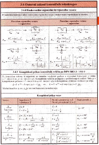

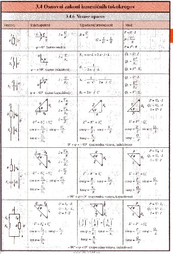

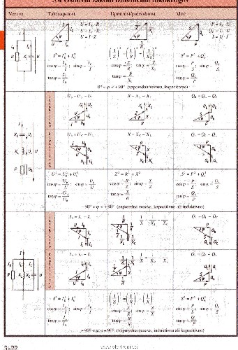

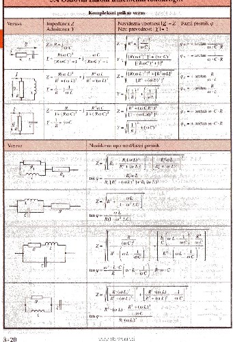

GregorN
Prispevkov: 1162
Aktiv.: 5.43
PrispevekObjavljeno: Tor Avg 28, 2012 9:36 pm    Naslov sporočila:   Odgovori s citatom
Nekaj literature iz priročnika
 Velikost datoteke:  946.95 KB
 Pogledana:  26 krat
 Velikost datoteke:  1.03 MB
 Pogledana:  17 krat
 Velikost datoteke:  808.05 KB
 Pogledana:  20 krat
 Velikost datoteke:  814.13 KB
 Pogledana:  19 krat
LP! Gregor
