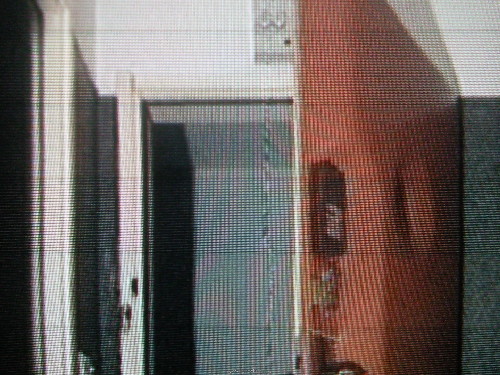

Živjo,
danes me je družinski TV presenetil z vertikalno anomalijo po ekranu.
Zadeva se pojavlja samo na tem TV (Soni Trinitron, 8 let) in samo na 5 programih (Slo 1,2,3,Pop TV in Kanal A.
Sicer je slika na vseh programih odlična Tudi na omenjenih, vendar jih kazi ta anomalija.
Pripeta slika je slabše kvalitete (GSM) in ima vidne horizontalne črte, ki na TV seveda niso vidne.
Bo minilo ali naj ukrepam (če da, kako ?)
PS: kako naj slikam, da bo bolj vidno ? Ker slika je obupna. No mojstri bote našli napako ...
[img][/img]
 Velikost datoteke:  1.41 MB
 Pogledana:  11 krat

Slaba masa ali nekaj podobnega
50Hz curi v tv nekje

Če si na kabelski - trenutno menjujejo kanale, tako da je mogoče kaka interferenca. V tem primeru bi jaz počakal nekaj dni, da fantje končajo s selitvijo kanalov.

Hvala damo, to bo to.
Tudi pojavilo se je šele včeraj, hkrati z zmedo v kanalniku.
Sem sicer pomislil na to, pa ni bilo nikjer obvestila, danes pa sem ga našel.
Sem že imel slab občutek, ko sem brez denarja, vedno crkne kaj večjega ...
