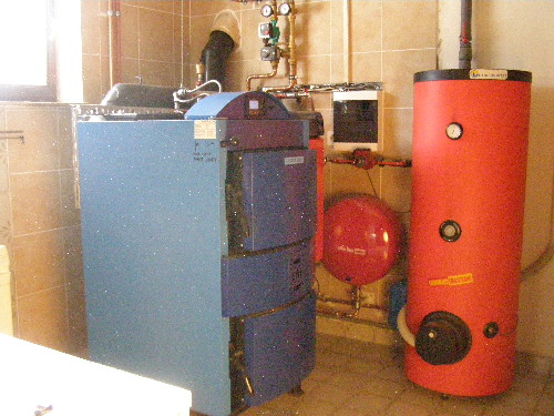

Lep pozdrav!

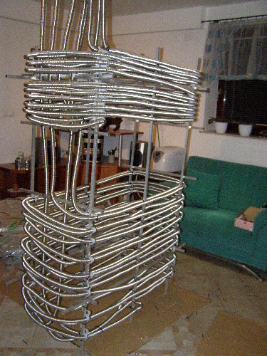

Zalogovnik sem uspel narediti brez kakih večjih težav, pred božičem pa mi je monter prenovil kotlovnico, zmontiral kotel (CHT Funke Sigma30kW) in priključil tudi zalogovnik. V teh dneh med prazniki sem še kontroliral popravljal nastavitve in električne povezave, tako da zdaj vse dela tako kot mora.
Sem zelo zadovoljen, (tudi, ker mi ni treba več kupovat kurilca vsak teden po 70-80l) !!
Končna verzija izvedbe: 4 kose 30m cevi DN20 (zunanji fi 25mm) rebraste inox cevi montirane na ogrodju iz AL cevi 15x15. Dve spirale zgoraj navite na gosto, dve pa spodaj bolj na redko
Izolacija okoli stene z superfolijo SF40, z lesenimi distančnimi letvami
Dno in pokrov pa sTrimo steno (z 10cm purpena)

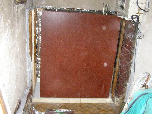

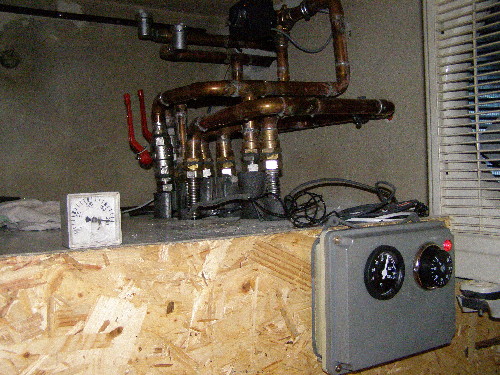

Nadaljevanje zgodbice o zalogovniku ( če še koga sploh zanima):
po montaži na svoje mesto in dokončevanju izolacije sem najprej nalil vode v inox cevi, nato pa še 2000l vode v cisterno. Po montaži cevi in priklopu krmiljenja pa še preizkus delovanja.
Ko se je voda segrela, se je začelo kar kaditi od pare, tako da sem šel takoj kupit še parafinsko olje za na vrh .
Peč zdaj pri temperaturi okoli 0 st.C lahko zakurim 1x, še enkrat doložim, pa je dovolj do naslednjega dne. Pa še nič ne šparam s tamperaturo stanovanja (ca 21-22stC)
Nekaj dela bo še z izolacijo cevi, pa še kaj se bo našlo.

koliko tlaka zdržijo tele rebraste rostfrei cevi ?

Pyr0Beast je napisal/a:
6 barov sigurno, ker je pri meni, ko je zmankalo elektrike v kolektorjih vrelo in tlak narastel na 6 barov in potem odprlo varnostni ventil.

Kaj pa elektrokorozija med aluminijem in inoxom? Če se ne motim bo požrlo aluminij, kar pri tebi verjetno ne bo problem.

BDW- cevi na sliki so verjetno orebrene cevi iz nerjavnega jekla AISI 304 in AISI 316L.
Nazivni tlak je PN16 (1.6Mpa) kar je več kot dovolj za "navadne" centralne napeljave - marsikaj do popustilo prej Wink
Edina slabost je velik pretočni upor kar pa tu ne predstavlja problema.
Zaradi narebrenosti pa je površina mnogo večja in s tem tudi površina prenosa toplote .
Odlična izbira Dancing
