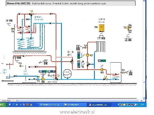

PrispevekObjavljeno: Čet Feb 02, 2012 9:05 am    Naslov sporočila:  hidravlična shema Odgovori s citatom
prilagam še skico oz hidravlično shemo moje kotlovnice predelane po shemi WDC20
ter nekaj ugotovitev po enem mesecu delovanja:
S spremljanjem temperatur na WDC20 in dveh DS1820 na sredini in dnu hranilnika, sem ugotovil, da je površina izmenjevalcev kar primerna, lahko bi bila pa še večja, saj ob ogrevanju iz hranilnika ko je na vrhu 50 stC izstopna T ca 45stC, če pa polovico izmenjevalca zaprem, pade še za ca 5stC na 40-41, kar pomeni, da je v primerjavi z navadnim načinom (brez izmenjevalcev) že razlika 5stC. Problem je samo ko je temeratura hranilnika pod 40stC, pri navadnem pa te razlike ni.
Med polnjenjem je razlika temperatur ponavadi večja - manjši problem.
Večji je tudi upor cevi izmenjevalcev, kar mi povzroči, da mi ogreva bojler tudi preko 70stC čeprav je njegova črpalka izključena, saj črpalka ladomata pač potegne vodo tudi čez bojler.Da se ne bo izločal kamen moram zamenjati en ročni ventil za odklop bojlerja z motornim ventilom in tako preprečiti preveliko ogrevanje bojlerja.

PrispevekObjavljeno: Čet Feb 02, 2012 3:12 pm    Naslov sporočila:   Odgovori s citatom
Glede na vezavo je kar logično, da ogreva tudi bojler.
Imaš na bojlerju nepovratni ventil (ali 2) in vseeno vleče skozenj?

PrispevekObjavljeno: Pon Feb 06, 2012 12:08 pm    Naslov sporočila:   Odgovori s citatom
Seveda so za črpalkami vgrajeni tudi nepovratni ventili! Monter ga je vgradil tudi za črpalko ladomata, čeprav je brez pomena, ampak kar je, je. Motorni ventil ki je vrisan pri bojlerju, je pa že naročen, a bo najbrž prišel na vrsto po sezoni.
Premišljam tudi o tem, da bi spremenil vezavo priklopa zalogovnika, da bi med polnjenjem spodaj ogreval preko obeh izmenjevalcev ali tudi da bi zamenjal priklopa spodnih spiral - da bi šla vroča voda najprej na dno. S tem bi pridobil večjo temperaturno razliko in hitrejši prenos toplote.
