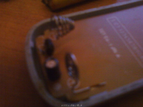

Zdravo!
Zanima me če ima kdo shemo za sony daljinec RMT-V406?
Komponenta , ki jo je treba zamenjati je črne barve ,zraven na pcb-ju pa piše XT01(če kdo ve točno označbo te komponente lahko tudi napiše)
Še slike takega daljinca:
RMT-V406
RMT-V406
Hvala!

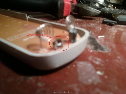

Še slika notranjosti. Evil or Very Mad (se opravičujem za grozno kvaliteto)

XT običaju zaznamuje kristal. Poglej vrednosti na njem.

No slika je precej meglena...drugače pa je to resonator v keramiki...po navadi ima tri pine.

Problem je,da je ta resonator zlomljen ,tako da ne morem pogledati oznake ,zato pa me zanima čeima kdo shemo.

Skoraj zagotovo 455kHz. Ampak skoraj obstaja...
