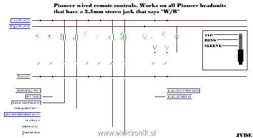

Ne moreš vrjet kaj vse se najde: Very Happy Very Happy
http://www.jvde.net/pioneer_wired_remote/pioneer_wired_remote.htm
 Velikost datoteke:  50.9 KB
 Pogledana:  129 krat

PrispevekObjavljeno: Tor Nov 08, 2011 7:33 pm    Naslov sporočila:   Odgovori s citatom
ja bi ti bil zelo hvaležen če bi lahko poiskal te vrednosti!!
kaj a misliš da bi bilo možno z mikrokontrolerjem nekako branje tipk iz komande, ter reproduciranje želenih upornosti??

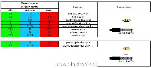

PrispevekObjavljeno: Tor Nov 08, 2011 7:58 pm    Naslov sporočila:   Odgovori s citatom
a bi mi znal kdo svetovati kako realizirati tako vezje?
a bi to lahko naredil s kakimi relji? ter kakšnimi?

PrispevekObjavljeno: Tor Nov 08, 2011 8:31 pm    Naslov sporočila:   Odgovori s citatom
Najbrž najbolje da najprej ugotoviš kaj imaš v avtomobilu. Torej kakšne upornosti dobiš ob pritisku na eno od tipk med tisto remote žičko (če jo sploh imaš Shocked ) in najverjetneje maso. Potem pa morda mikrokontroler z AD vhodom.

krof555
Pridružen-a: Tor 06 Sep 2011 17:54
Prispevkov: 583
Aktiv.: 3.47
PrispevekObjavljeno: Tor Nov 08, 2011 8:44 pm    Naslov sporočila:   Odgovori s citatom
Zakaj bi pa to naredil z releji?
krof555
Prispevkov: 583
Aktiv.: 3.47
PrispevekObjavljeno: Tor Nov 08, 2011 8:47 pm    Naslov sporočila:   Odgovori s citatom
Video delovanja zgornjega vezja je tukaj
kornjace
Pridružen-a: Pon 05 Sep 2011 23:26
Prispevkov: 421
Aktiv.: 2.51
Kraj: Goriška Brda
PrispevekObjavljeno: Tor Nov 08, 2011 8:57 pm    Naslov sporočila:   Odgovori s citatom
ta video sem pogledal. on ima kar tipke vezane pred upore.
sicer nisem še nič meril, ampak a je možno, da iz avtomobila ob pritisku na določeno tipko dobim kar napetost na določeni žici. Kar vem je to, da žic, ki prihajajo iz komande je 8 (govorim na pamet, lahko tudi 2 manj). Če je temu tako, bi potem (teoretično), tale napetost lahko uklopila rele, na katerem je vezan določen upor. zato tudi ideja o relijih.

PrispevekObjavljeno: Tor Nov 08, 2011 11:00 pm    Naslov sporočila:   Odgovori s citatom
vrednosti so že znane (še stestirat bi jih mogel). glej sliko od Zmelly-a.
zdaj se mi poraja naslednje uprašanje. če dobim iz volanske komande napetosti na različne žice, kako bi lahko z njimi preklapljam med različnimi upornostimi?
