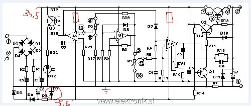

Imam doma narejen stabilizirani napajalnik (po načrtih s spleta) 0-30VDC z možnostjo nastavitve toka do 3A.
Leto dni je deloval odlično, zdaj pa je nastavitev napetosti namesto 0-30V le 0-20V.
Nekaj je očitno šlo po gobe, a ne morem ugotoviti kaj. Prilagam načrt in dokumentacijo:
Dukumentacija: 0-30V.doc
Potenciometer P1 je za nastavitev napetosti, P2 pa za tokovno omejitev.
Menjal sem operaciske ojačevalnike, a to težave ne reši. Napajalnik sicer deluje, tokovna omejitev deluje, napetost je stabilizirana, A JE ZA TRETJINO PREMAJHNA.
Nekaj časa se mi je dogajalo, da je po recimo pol ure po vklopu kar naenkrat imel pravo napestost. Danes je nima več in je konstantno za tretjino premajhna.
Lepo prosim za pomoč, kakšen namig, predlog. Vnaprej hvala!

Pomeri napetosti na operacijskih ojačevalnikih U1 in U2, in sicer na pinih 2, 3 in 6 proti masi, ter napiši kaj si kje pomeril.

Pa sem na izhodnih sponkah naredil kratek stik, sedaj je izhod mrtev (bi morala delovati zaščita, pa nevem zakaj ni). Vseeno pa sem pomeril pine na čipih (ki so zdaj verjetno res fuč):
U1:
- pin 2: 1,1V
- pin 3: 4,7V
- pin 6: 6,6V
U2:
- pin 2: 0V
- pin 3: 0-6,6V (odvisno od potenciometra P1)V
- pin 6: 34,5V
U1:
- pin 2: 0V
- pin 3: 0V
- pin 6: 34,7V
Merjeno je proti masi. Moram najprej kupit nove čipe, potem merim naprej. zaenkrat pa hvala!
Aja, tista dva upora pred napajanjem čipa sta OK, ali jih nebi smel dodati? (4 poste nazaj so podatki).

Ol, izhod mi spet dela, pri kratkem stiku je še Q2, sem ga zamenjal in lahko merim naprej. Še vedno je napetost le 0-20V (namesto do 30V), IN TUDI TOK KRATKEGA STIKA se lahko nastavlja od 0-2A (namesto do 3A), sem stestiral.
Torej, še enkrat meritve na op. oj.:
U1:
- pin 2: 1,1V
- pin 3: 5,7V
- pin 6: 6,6V
U2:
- pin 2: 0-6,6V (odvisno od potenciometra P1)
- pin 6: 21V
U3:
- pin 2: 0V
- pin 3: 0V
- pin 6: 34,3V
Čipa U2 in U3 sta sigurno dobra, sem jih vzel ven in preveril na testni plošči. Čipa U1 pa še nisem, ker ga nimam v podnožju..jutri naprej.
Glede na to, da sta za tretjino premajhna nametost in tok, je verjetno kriva referenca, oziroma tista višja napetost na obeh potenciometrih P1 in P2, ki jo dobita iz izhoda U1? Imam prav?

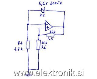

Hmm, napetosti na operacijskem ojačevalniku U1 so popolnoma napačne. Na pinu 6 U1 bi moral imeti dvakratno napetost zener diode D8. Na pinih 2 in 3 pa napetost enako napetosti na D8, po načrtu torej 5,6 V. Ko boš spravil napetost na pinu 6 U1 na pravo vrednost ( cca 11 V), bo tudi izhodna napetost iz usmernika prava (cca 33 V), saj je ojačenje U2 ustrezno, torej 3x. Tudi omejitev toka bo takrat šla do cca 3,3 A. Preveri torej elemente okrog U1 (R4, R5, R6 in D8).
Glede napetosti na U3, pa nekaj hudo ne štima. Na katerem območju pa si meril napetosti na pinih 2 in 3 U3 ? Nekaj milivoltov bi vsekakor moral izmeriti. No ja, pri neobremenjenem usmerniku je res 0 V.

DELA Very Happy Čip U1 sem dal v podnožje in nekoliko popravil povezave uporov okoli njega. Glede na to, da je bila izhodna napetost na pinu6 6.6V, napetost na pinu3 pa 5,7V, je bila težava lahko le pri uporih R5 in R6 (ker sta oba 10kOhm, bi morala biti napetost le polovična)? Si pravilno razlagam? Ostale vrednosti so štimale, tudi op.oj. je prej pravilno dobil teh 6.6V na izhodu. Je tako?

Aha, torej na hitro, je to potem v mejah normale?
Na izhodu imam 10,4V
na + vhodu je zaradi delilnika polovična napetost, točno 5,2V
na - vhodu pa je od 10,4V odšteta D8 (točno 5,5V) in vhod je torej napetost upora R4, to je točno 4,9V.
Pri tej shemi bi moral na izhod dobiti 11,2V, oziroma 11 glede na to, da je na zenner diodi 5,5V.
Je to torej normalno odstopanje? Tudi če zamenjam čip je enako.
