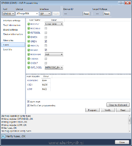

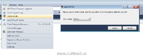

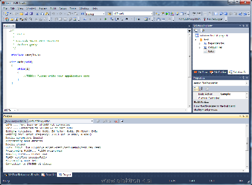

PrispevekObjavljeno: Čet Nov 17, 2011 2:22 am    Naslov sporočila:   Odgovori s citatom
Hvala, da ste obudili tole temo - ste me namreč spomnili na AVR Studio 5.
Jaz sicer ne uporabljam Darkotovega programatorja (je prenehal delovat), ampak mySmartUSB light, ki mu je v bistvu zelo podoben.
Pa sem že (s pomočjo Tutorialov in primerov, seveda) spisal svoj prvi programček v C-ju, da se premikajo LEDice sem ter tja po portu Dancing Laughing
Deluje pa super. F7 (Build) in zatem F5 (Continue Debug) kodo zapeče in program že deluje Whistle
EDIT: Pravkar preizkusil, da je dovolj samo F5. Koda se ob pritisku F5 prevede in zapeče v uC.
 Velikost datoteke:  70.58 KB
 Pogledana:  24 krat
"Namestitev" je zelo preprosta. Add STK500, izbereš COM port ter voila, dela!

gumby
Prispevkov: 4066
Aktiv.: 18.35
PrispevekObjavljeno: Čet Nov 17, 2011 10:57 am    Naslov sporočila:   Odgovori s citatom
Problem pri direktnem načinu je, da se stvar predstavi kot "AVRISP_2", AVR studio pa pričakuje "STK500_2". Sem probal tale string zamenjat v FW, ampak potem se vsipa cel kup drugih napak...

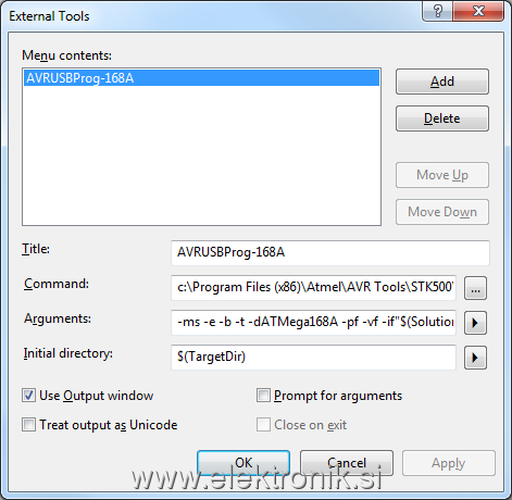

gumby
Prispevkov: 4066
Aktiv.: 18.35
PrispevekObjavljeno: Ned Nov 20, 2011 5:58 pm    Naslov sporočila:   Odgovori s citatom
Z obstoječim FW očitno ne bo šlo v celoti usposobit programatorja. Omejeno delovanje (=programiranje flash-a) se da doseči preko opcije "external tools".
Tule moramo nastavit parametre za vsak tip mikrokrmilnika posebej, primer je za mega168A.
Pod "command" podamo celotno pot do STK500.exe iz AVR studia 4:
Koda:
c:\Program Files (x86)\Atmel\AVR Tools\STK500\Stk500.exe
Pod "arguments" pa tole:
Koda:
-ms -e -b -t -dATMega168A -pf -vf -if"$(SolutionDir)Debug\$(ItemFileName).hex"
V primeru, da je več izvornih datotek (*.c), mora biti pred programiranjem izbrana tista, ki ima enako ime, kot .hex ("zdravila" za tole še nisem našel).
Za drug tip mikrokrmilnika je potrebno ustrezno spremeniti parameter "-dATMega168A".
